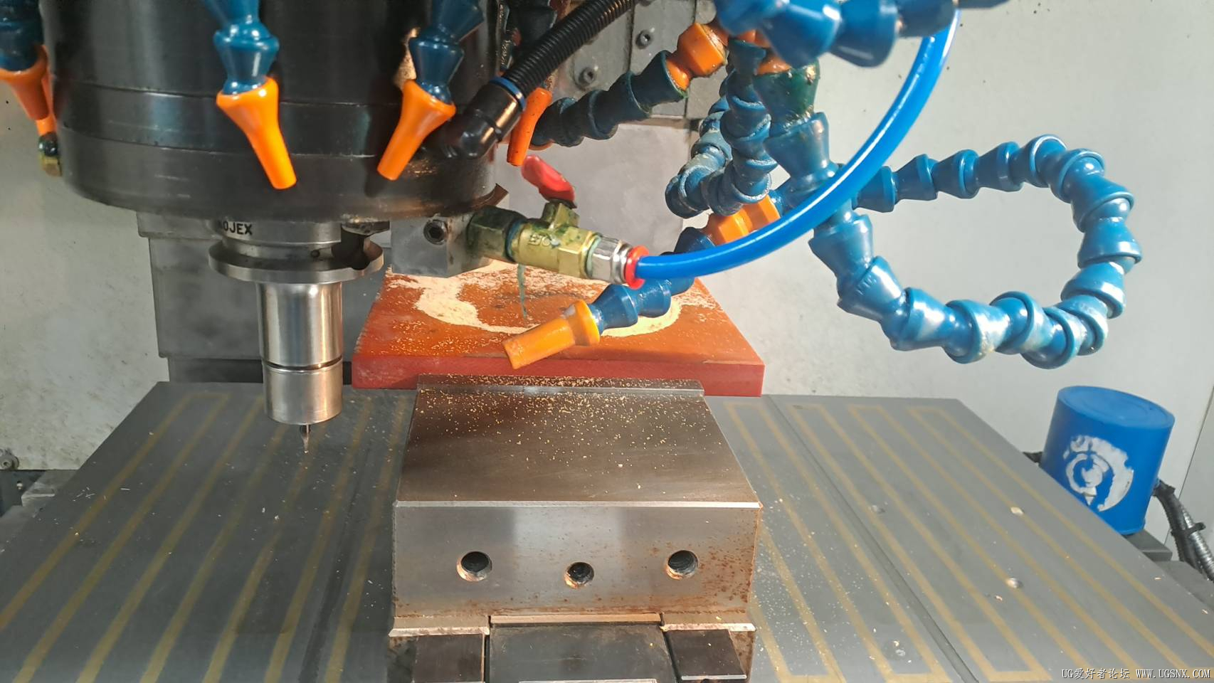

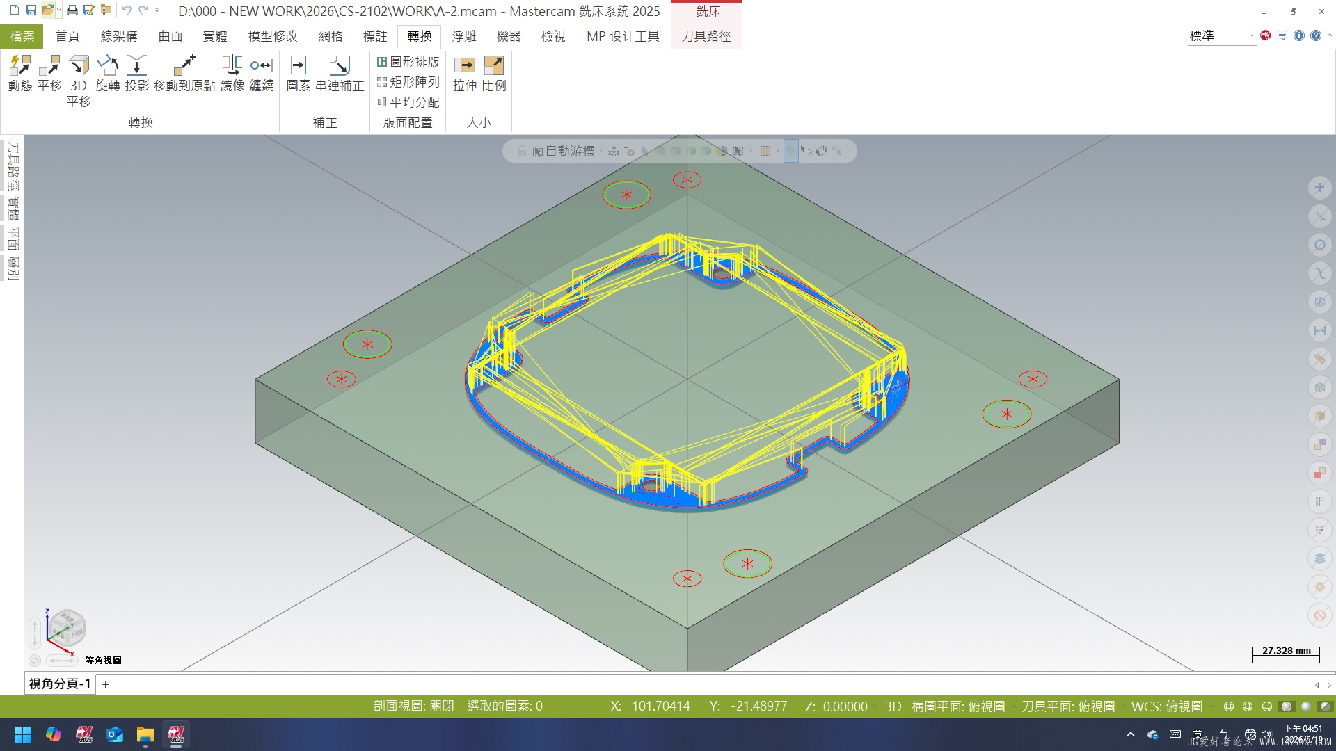

各位師傅,
小弟 用同一台 CNC ,使用過 MC9 / X3/X6 版本,只要是 MC自帶 的機器定義 與後處理,都發生過切問題.....
公司後來購買原版MC,經銷商 有特別更改 機器定義 與後處理,就完全沒過切問題
請問這會是什麼原因呢? 謝謝解答

发表于 2026-5-19 20:11:06 | 显示全部楼层

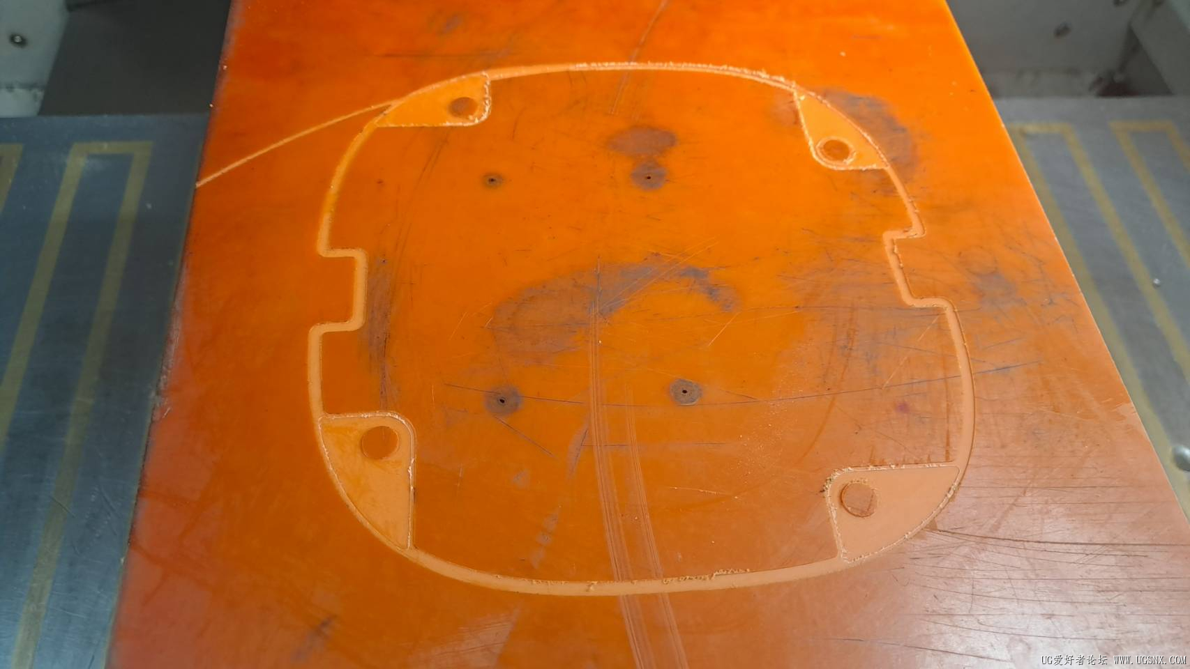

謝謝回答,我用的是加工機,這是過切後,超行程,警報...

升級 原版經銷商 提供的 後處理或機器定義,就沒問題,我的是 FANUC工具機,不是木雕機...
照片是 過切後 超行程 警報....

把完整nc程序发出来看看,是不是程序头尾问题

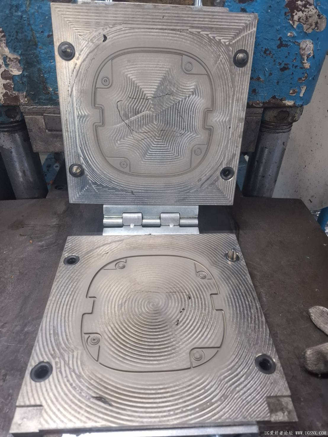

謝謝回覆,附上 圖檔與程序,還有 用原版升級後處理 加工的模具....
