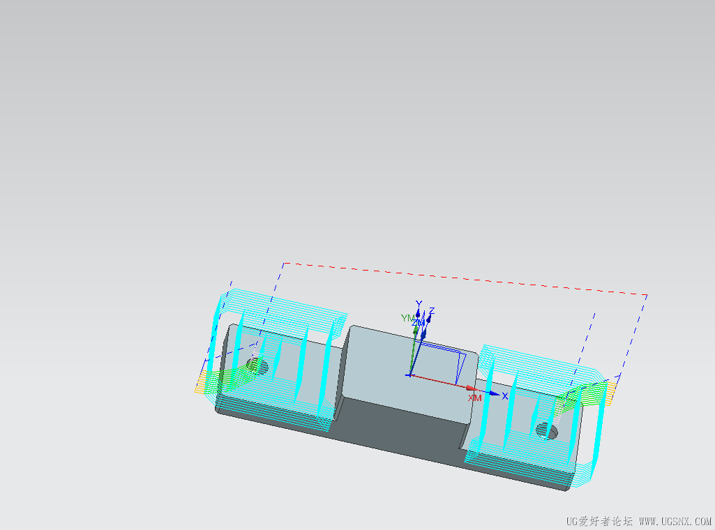

一直用MC编自动化产品,突然用NX来编,却不知道怎么编了,问一下大家:
开粗图中两侧的台阶,带上倒角,如何用一个连贯不抬刀策略来完成?
单侧宽35,用D20的刀
垫块12.0.prt (145.79 KB, 下载次数: 4)
下面这是用mc做出来的刀路:
98
98

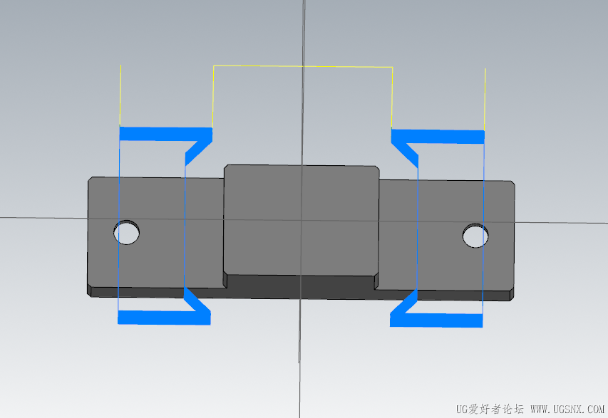

发表于 2026-5-20 10:18:53 | 显示全部楼层
底壁铣就可以搞定

发表于 2026-5-20 10:24:25 | 显示全部楼层
稍稍有点不同

 楼主| 发表于 2026-5-20 11:12:17 | 显示全部楼层
兄弟可否分享一下图档?作辅助线+平面铣?

发表于 2026-5-20 11:38:18 | 显示全部楼层
10.0的,仅供参考,详细参数没设置

发表于 2026-5-20 11:51:06 | 显示全部楼层
刀路有点不一样  底壁铣跟随周边 璧清理 延展量100

 楼主| 发表于 2026-5-20 12:00:10 | 显示全部楼层
你这个效率低多了吧

发表于 2026-5-20 16:45:19 | 显示全部楼层
底壁铣和平面铣都可以
