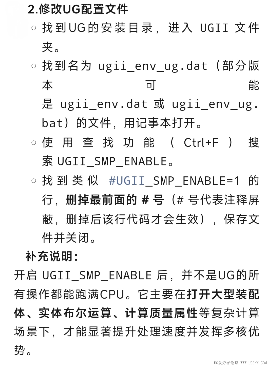

发表于 2026-5-22 11:10:55 来自手机 | 显示全部楼层 |阅读模式
在使用ug时如何开启多核加速

发表于 2026-5-23 10:01:15 | 显示全部楼层
ugii_env.dat_default这个文件里面找不到UGII_SMP_ENABLE这一行?
