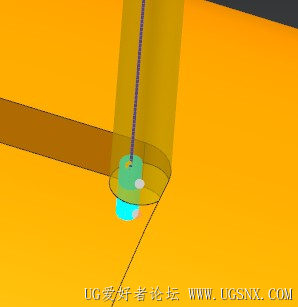

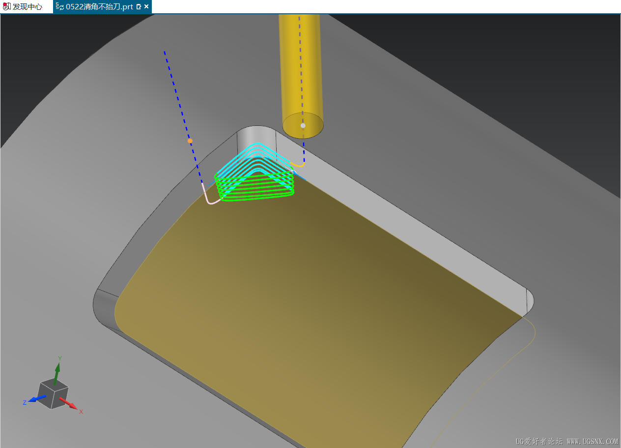

这样四轴加工不抬刀,像平面铣螺旋下刀加工,要怎么做?
谢谢大师

发表于 2026-5-22 18:31:43 | 显示全部楼层
这样吗?

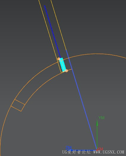

发表于 2026-5-22 18:36:18 | 显示全部楼层
是做辅助体吗?

发表于 2026-5-22 19:49:00 | 显示全部楼层
用等高 非切削移动 光顺打勾 试试

发表于 2026-5-23 08:17:16 | 显示全部楼层
F1634465 发表于 2026-5-22 19:49
用等高 非切削移动 光顺打勾 试试
这个是正解

发表于 2026-5-25 09:03:43 | 显示全部楼层
很简单做两条辅助线就好了,

 楼主| 发表于 2026-5-25 15:42:34 | 显示全部楼层
q1027484581 发表于 2026-5-25 09:03
很简单做两条辅助线就好了,
可以发一个实例吗
