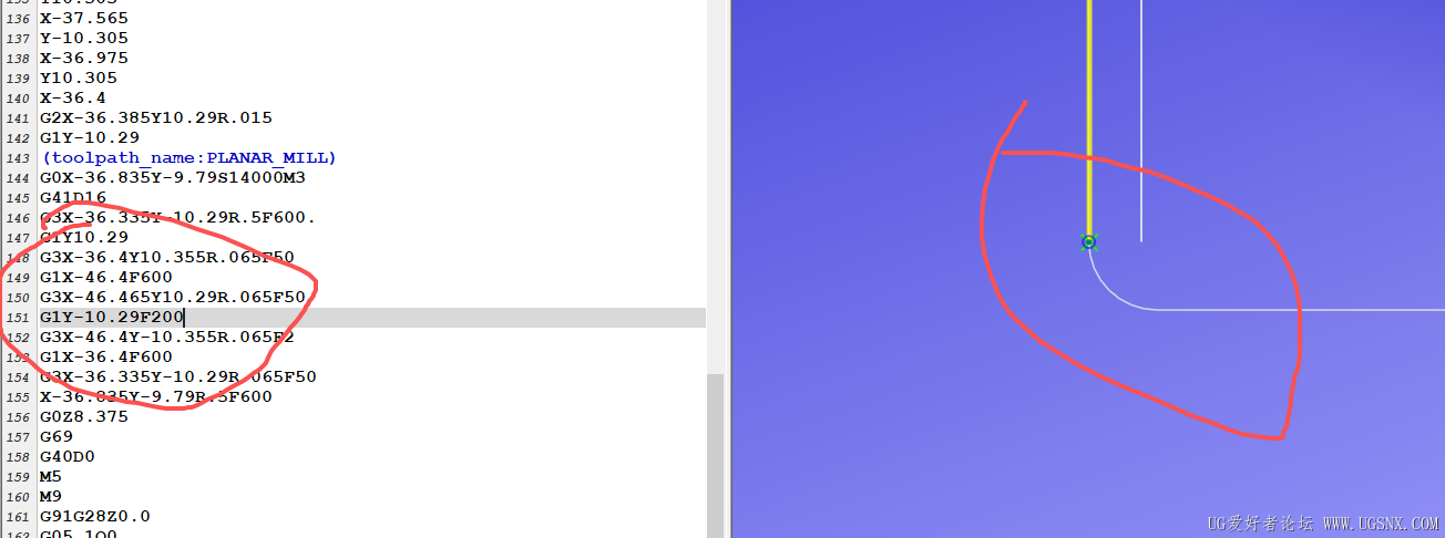

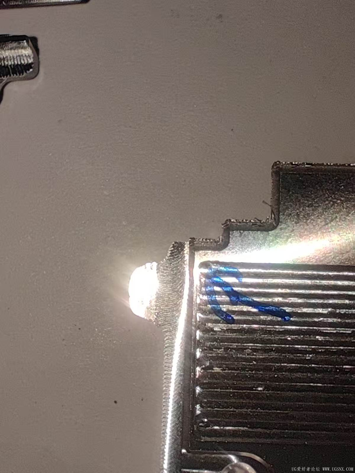

法兰克OI-MF PLUS系统机床,做内侧壁光刀时,固定位置过切
5730adf3eba20275a59ad1f9eeb44350.png d2c9c5bf33b8e9b8647565d44528a55d.png 78dc8d275b566d384192d8631f98fede.jpg 79a558b6e09ee724948c03e2fe10fefe.jpg
如图所示,固定左下角位置有个过切。原来走G3圆弧刀路,调试拐角减速1783和圆弧减速1735两个系统参数,没有效果,还是过切。把原来G3刀路改成一小段一小段的G1刀路后没有效果,依旧过切。求教各位大神,大佬帮帮忙分析一下是系统设置问题,还是机床问题、

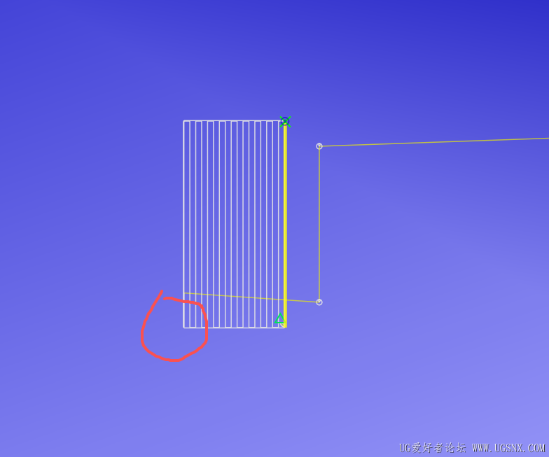

把侧壁光刀程序删掉,看看是否还有过切?
看图片好像是别的刀路过切的

有没有一种可能   刀具在拐角切削量偏大 引起切削震动,进而造成过切

有没可能是硬件问题,换丝杆或者是联轴器?
你先检查下,是否做所有东西在这个硬件行程位置过切?

f3634861 发表于 2026-5-25 12:28
把侧壁光刀程序删掉,看看是否还有过切?
看图片好像是别的刀路过切的
做一个0.15深的下沉小平面,光平面和光侧壁都是一把刀1mm铣刀。
