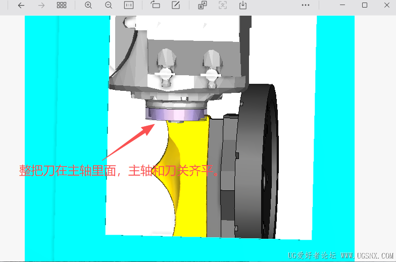

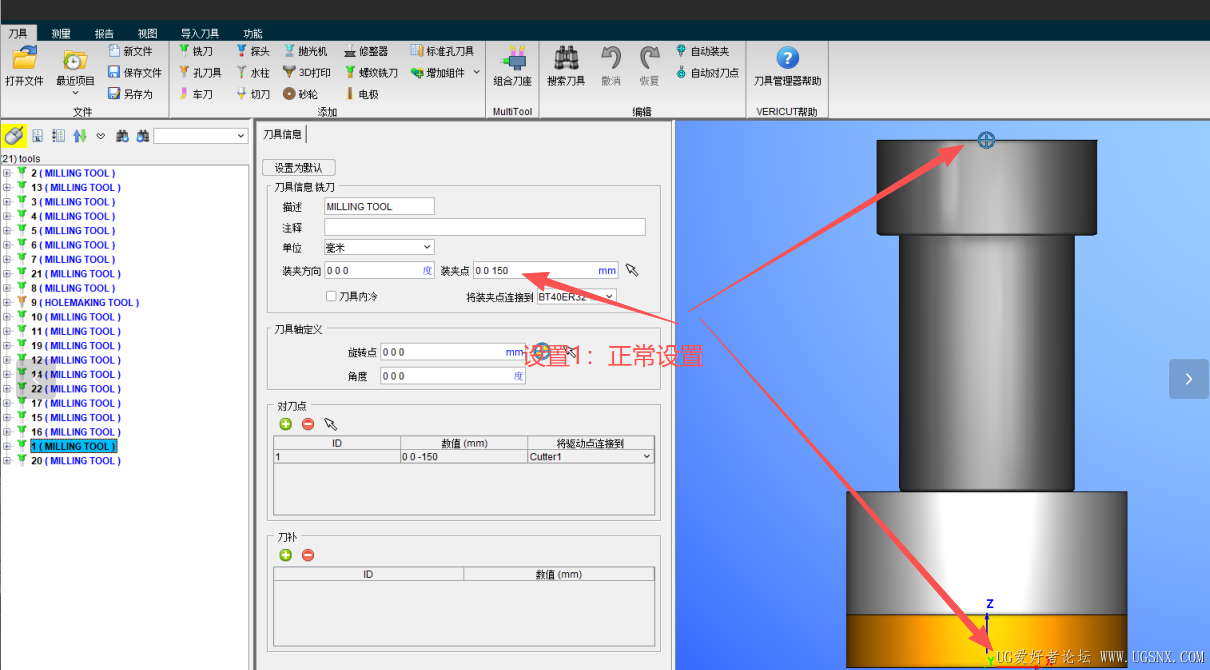

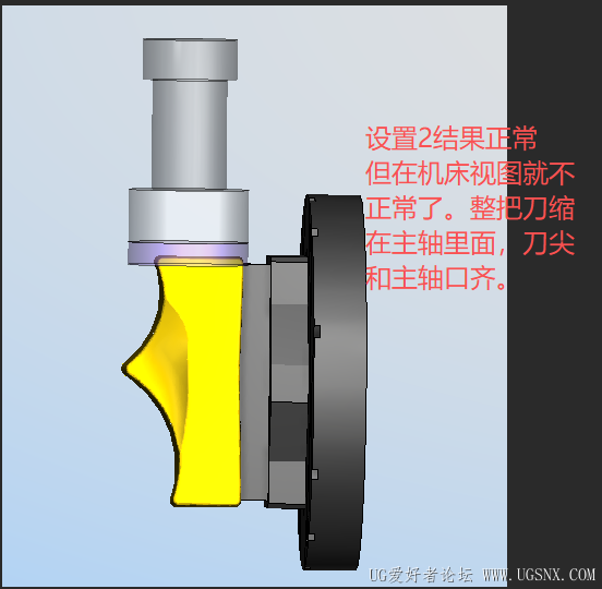

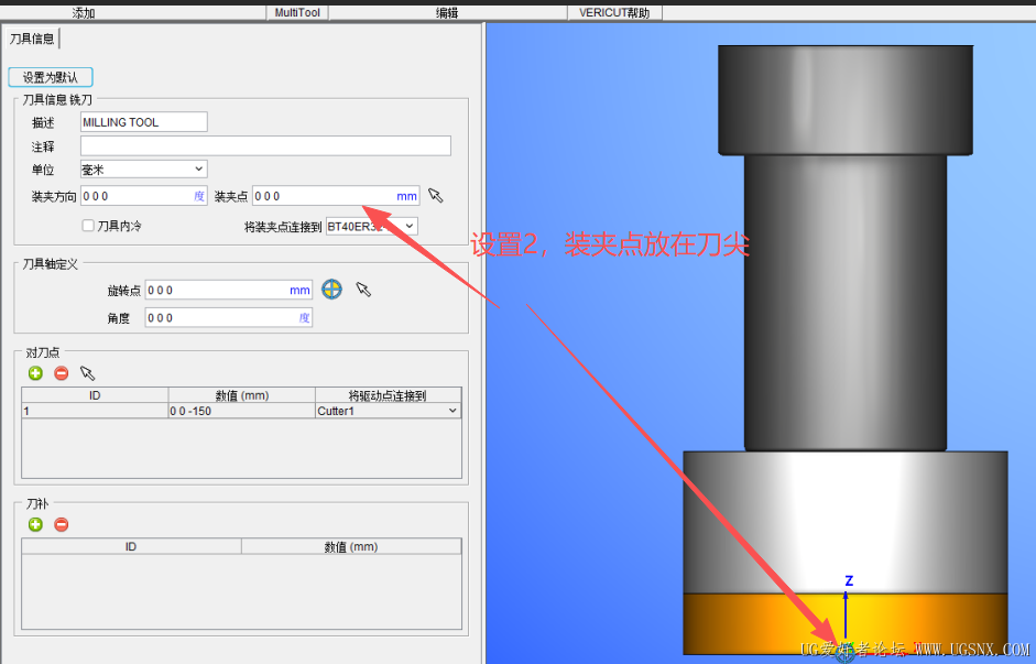

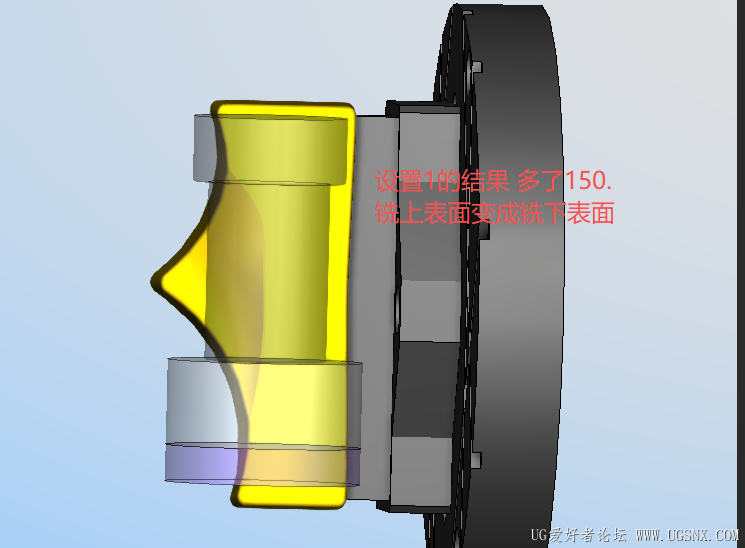

用2412连接VT仿真做4轴,VT不识别刀长,不管我怎么设置,刀尖永远都在主轴头上。有人知道问题出在哪里吗?卡了我一个星期了。会不会是接口问题?还是我其它地方设置有误?

就是这样

这样看根本看不出来什么东西,你得把你的原文件发上来才行

看看配置主轴端面坐标对不对

装夹点和对刀点有问题

试过了  没有用

在哪里看

卧加,补刀长的时候w轴缩回去了

你把vt发上来,大伙瞬间就能给你解决
