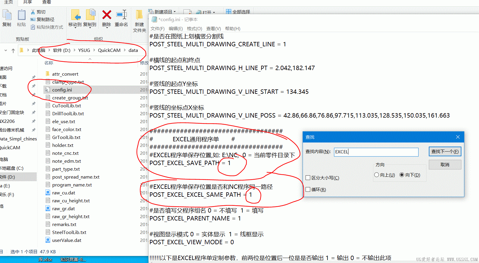

我的UG 用的优胜外挂,  优胜外挂里面整合的有星空外挂,在用星空外挂后处理的时候遇到一个问题一直没解决,查了不少资料也没搞定,就是怎么把程序单和后处理出来的程序让他们自动在一个文件夹内,省的每次都需要手动去放在一块。

之前我安装过星空外挂是可以在一起的,后来我重新安装星空就不行了,可能安装包不对

 楼主| 发表于 2026-6-21 07:23:08 | 显示全部楼层
3079872616 发表于 2026-6-16 17:01
之前我安装过星空外挂是可以在一起的,后来我重新安装星空就不行了,可能安装包不对 ...
问题已解决
