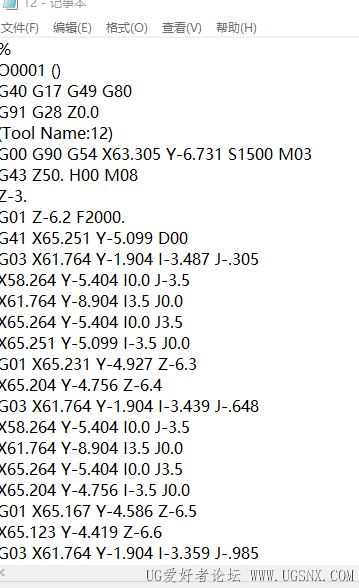

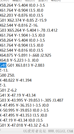

登高编程时每次抬刀会出现G40,进刀G41.怎样让它只出现一次。不知道是后处理还是编程的问题?谢谢!

少点进退刀就好了啊,反正精光,直接等高螺旋,一个进刀一个退刀
