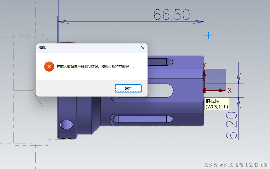

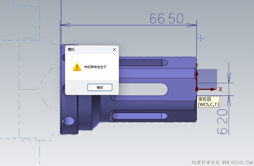

[求助] 实体仿真报错打不开 这是什么情况?

发表于 2026-5-27 17:00:34 | 显示全部楼层
设置毛坯了吗?还是毛坯设置的覆盖不了整个工件?

1176
发表于 2026-5-27 21:21:38 来自手机 | 显示全部楼层
就两张图谁能知道啊,你得把你的原文件发上来别人才知道什么原因😔😔

发表于 2026-5-30 17:28:19 | 显示全部楼层
删除实体重新生成,你是不是生成实体后又改了机床默认参数???
114
114
 楼主| 发表于 2026-6-1 11:56:03 | 显示全部楼层
可能是的, 有时候必须把文档的里设置的文件夹删除重启才行
