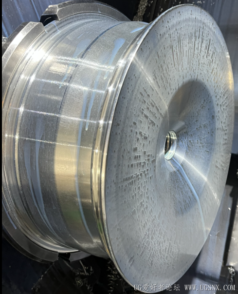

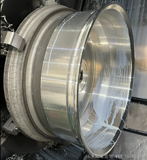

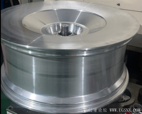

楼主: ty2077-1
[求助] 轮毂边上凹进去的怎么铣
38
401
401
发表于 2026-5-28 11:32:49 | 显示全部楼层
可以铣出来,我打样做过,T刀带R,等高就行,效率低,光洁度没有车加工好看,最好是车铣复合,没有条件先车再洗也可
37
176
176
 楼主| 发表于 2026-5-28 15:24:39 | 显示全部楼层
599341005 发表于 2026-5-28 10:17
这是车出来的,车铣那个效率快都分不清就别没事瞎琢磨
我在网上看见视频是用铣出来的,难道全部都是车的?

 楼主| 发表于 2026-5-28 15:26:17 | 显示全部楼层
zhanghonglinug 发表于 2026-5-28 09:41
你是拿这个图档练手的吧
图档有自带的几个也是铣的,我看视频也有铣的,我就只是问一下这个地方怎么搞
37
176
176
 楼主| 发表于 2026-5-28 15:32:08 | 显示全部楼层
佛山老胡 发表于 2026-5-28 11:32
可以铣出来,我打样做过,T刀带R,等高就行,效率低,光洁度没有车加工好看,最好是车铣复合,没有条件先车 ...
他们说这是车出来的,我就是随便图档找出来搞一下的

发表于 2026-6-8 19:02:27 | 显示全部楼层
外面都是车出来的,不用去考虑这些
95
1588
1588
发表于 2026-7-5 01:49:08 | 显示全部楼层
直接车出来的
449
1027
1027
发表于 2026-7-7 11:51:10 | 显示全部楼层
T刀等高 啥的
