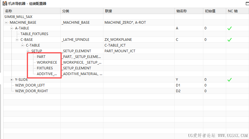

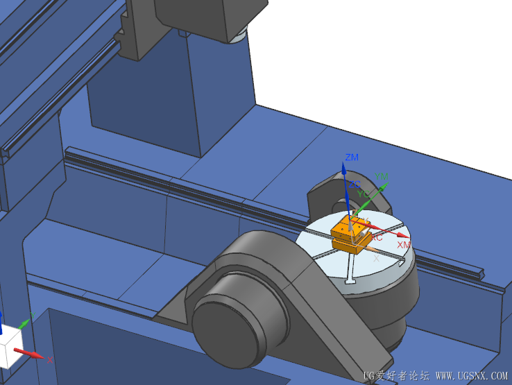

求大神指点一下仿真,为什么部件不跟着跑呢

发表于 2026-5-29 11:13:47 | 显示全部楼层
部件、毛坯、夹具这些附属组要放在移动组上

发表于 2026-5-28 19:03:05 | 显示全部楼层
因为工件毛坯没有放在A轴下面

 楼主| 发表于 2026-5-28 19:15:39 | 显示全部楼层
卢致鸿 发表于 2026-5-28 19:03
因为工件毛坯没有放在A轴下面
怎么放呀   图片指导吗

发表于 2026-5-29 08:53:22 | 显示全部楼层
你的工件需要放到轴上面,他们有一个附属关系的

发表于 2026-5-29 08:59:11 | 显示全部楼层
机床设置有问题,,应该把工件的关系设置到旋转轴上

发表于 2026-5-29 09:38:58 来自手机 | 显示全部楼层
上图示说明一下
