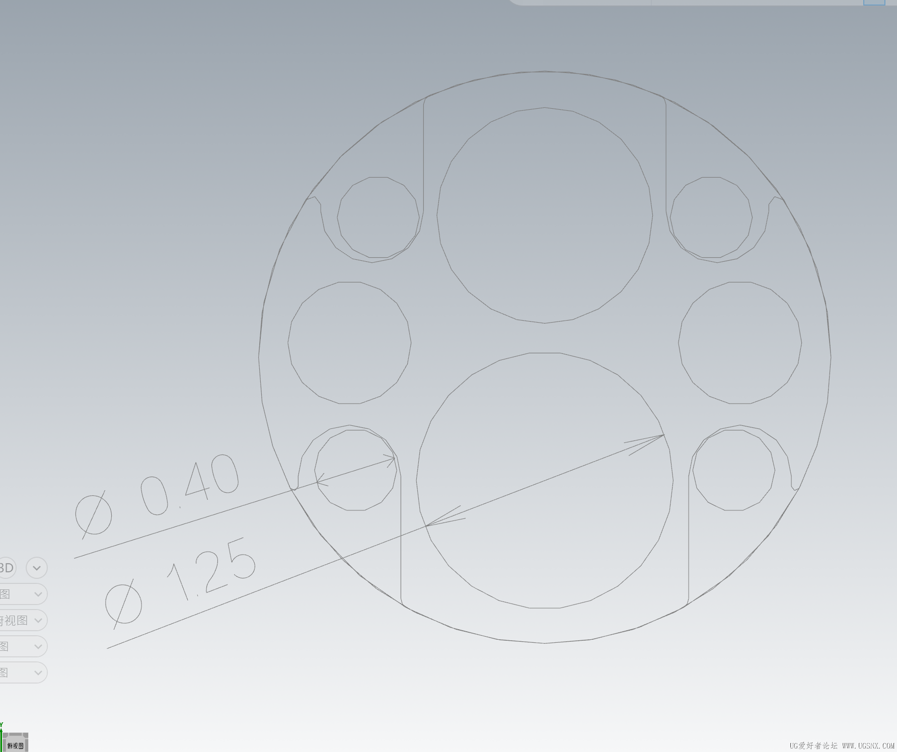

发表于 2026-5-30 11:55:55 | 显示全部楼层 |阅读模式
2026显示的小圆变成了八角形,大圆就看起来是圆的,那个参数能调成圆的

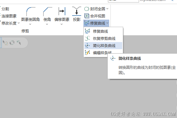

发表于 2026-5-30 17:31:35 | 显示全部楼层
这个图是其他格式转过来的吧,一般自己画图不会有这个问题,你试试这个功能看看有没有用

发表于 2026-5-30 19:05:07 | 显示全部楼层
调高显示精度,默认是0.075,改成0.001

 楼主| 发表于 2026-5-31 21:08:41 | 显示全部楼层
qswa555 发表于 2026-5-30 17:31
这个图是其他格式转过来的吧,一般自己画图不会有这个问题,你试试这个功能看看有没有用 ...
自已画的图,2D时是圆的,拉伸实体后才出现八角形,把实体删掉又变成圆的了

发表于 2026-6-1 10:07:57 | 显示全部楼层
vickiruby 发表于 2026-5-31 21:08
自已画的图,2D时是圆的,拉伸实体后才出现八角形,把实体删掉又变成圆的了 ...
实体公差 改小点
