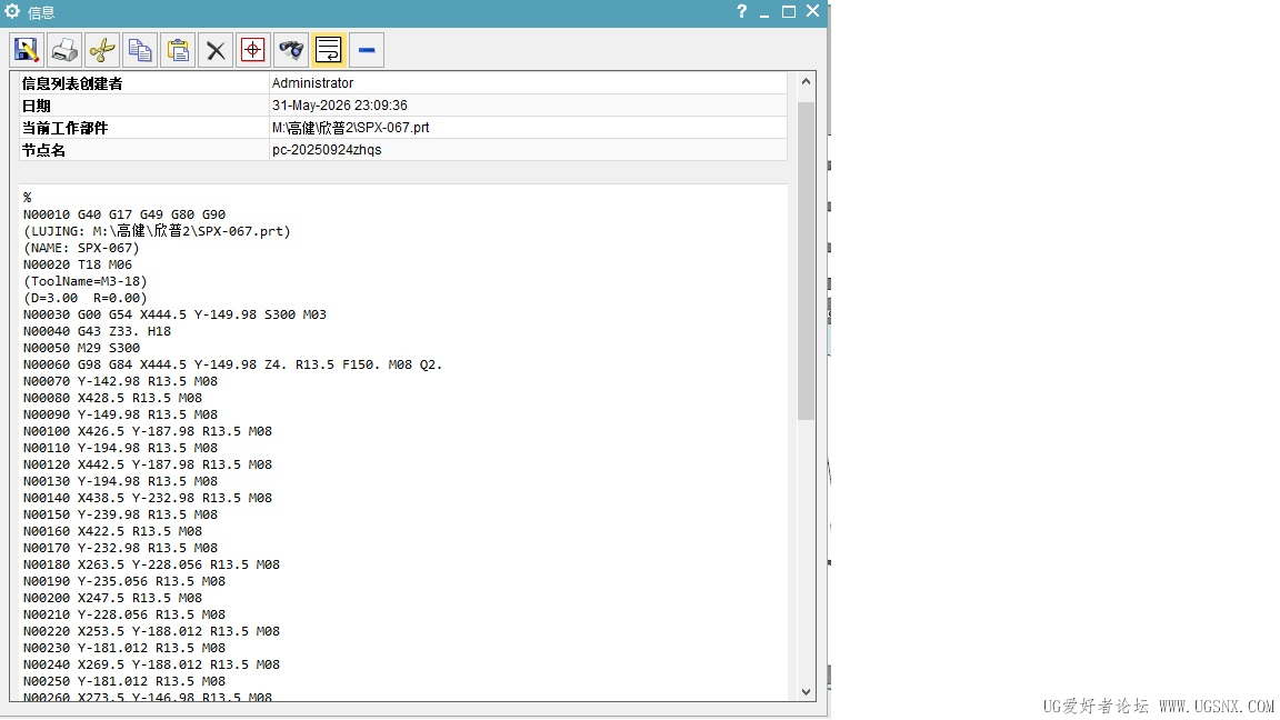

那位大佬帮忙改一下输出M29和S时怎么把后处理的S和M03去掉
后处理.rar (33.27 KB, 下载次数: 14)

我遇到过发那科系统不同深度加工的时候,M29有点坏事,主轴直接停止很恐怖的。怎么改都没有用,一个深度钻玩钻一下款深度不一样的时候,主轴不转直接下刀很吓人。

攻牙里面,删了m29后面的S

有的床子会报错
