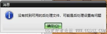

如图报警,有没有哪位师傅遇见过这个问题,怎么处理。

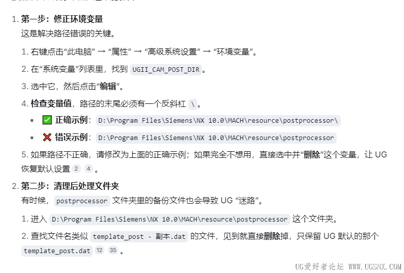

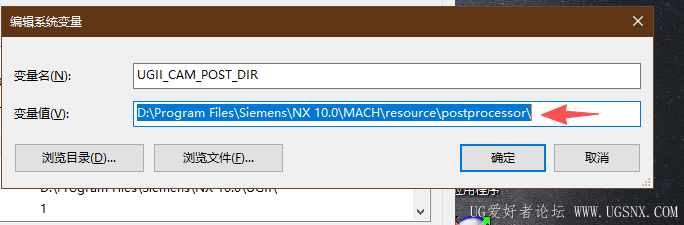

 楼主| 发表于 2026-6-3 09:38:46 | 显示全部楼层
环境变量里一个反斜杠的问题,搞了半天还是deepseek一点点试出来的,底子还是不够,得多练啊

 楼主| 发表于 2026-6-3 09:36:53 | 显示全部楼层
最终解决,一个反斜杠的问题搞了半天,还是deepseek一点点试出来的,底子还是不够啊,得多练,大家引以为鉴
