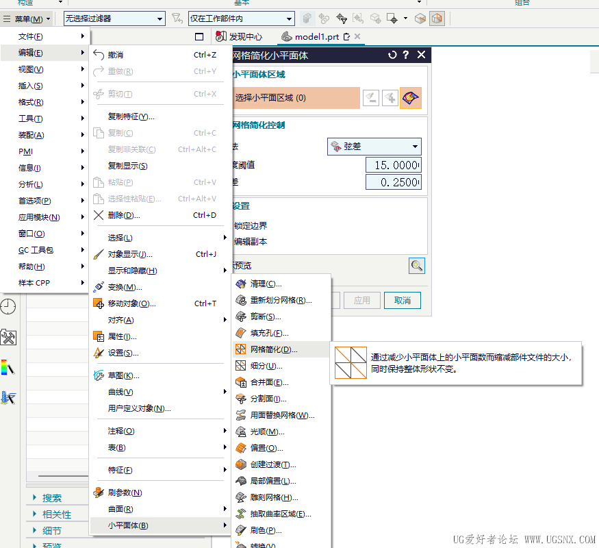

蓝光扫描的STL文件太大,怎么压缩减小,和补破面啊,求助大佬

发表于 2026-6-5 09:34:00 | 显示全部楼层
回帖奖励 +1 G币
简化它

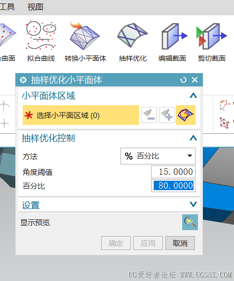

发表于 2026-7-21 11:15:29 | 显示全部楼层
框选改为百分比 不要太小 改到一个电脑不卡的数量就行

发表于 2026-7-21 11:39:08 | 显示全部楼层
我在提供几个办法           用扫描仪 自带的软件 优化  一般扫描仪都带这个功能
                                     再有就是用WRAP 这个软件 优化  简化  补孔等操作 与UG低版本配合用 挺好
