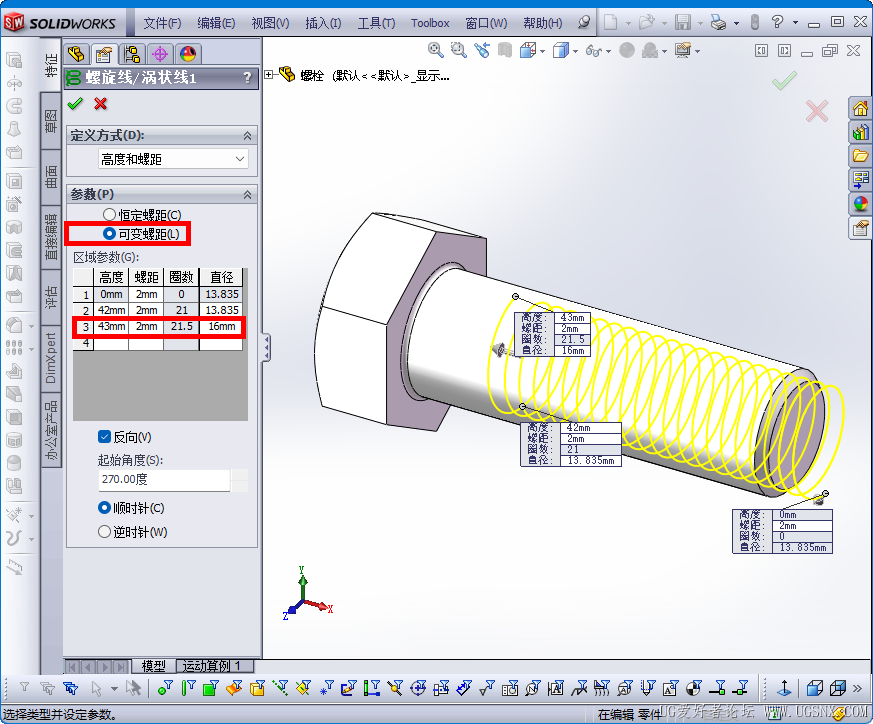

有大神能发一下螺纹收尾怎么画的吗

发表于 2026-6-13 16:36:41 | 显示全部楼层
用可变螺距来做

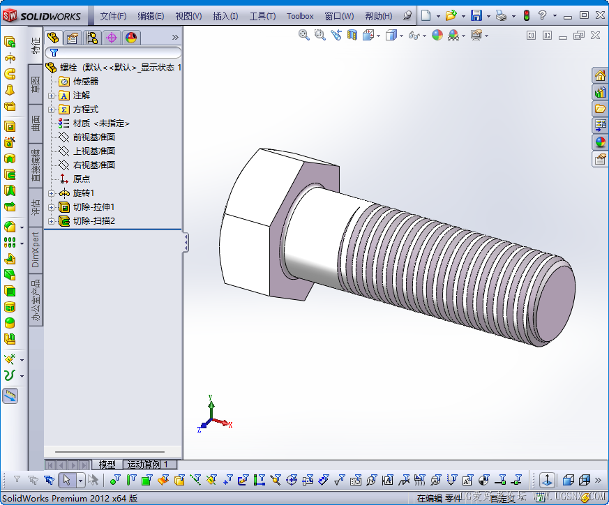

图中 M16 螺栓,前段螺旋直径为螺纹底径,后面半圈螺纹直径由底径逐步变化到外径尺寸,形成收尾效果。
SW2012 版文件: 螺栓.rar (708.24 KB, 下载次数: 9)
