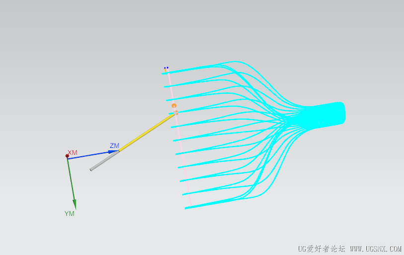

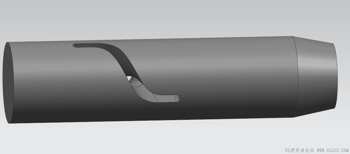

发表于 2026-6-6 11:06:27 | 显示全部楼层 |阅读模式
求大佬能不能给我编一个 我学习一下
凹型槽.prt (592.53 KB, 下载次数: 36)
这是示意图
这是示意图
这是示意图

发表于 2026-6-6 12:31:00 来自手机 | 显示全部楼层
把底面修补了,然后在面上偏执曲线
30
93
2907
2907
发表于 2026-6-6 12:32:22 来自手机 | 显示全部楼层
1353169959 发表于 2026-6-6 12:31
把底面修补了,然后在面上偏执曲线
,比如4mm开粗,第一条线偏4.1,多的那0.1来精光,然后继续偏,用可变轮廓铣的曲线/点,选中所有线,方向一致就可以了

发表于 2026-6-6 13:39:02 | 显示全部楼层
做辅助面

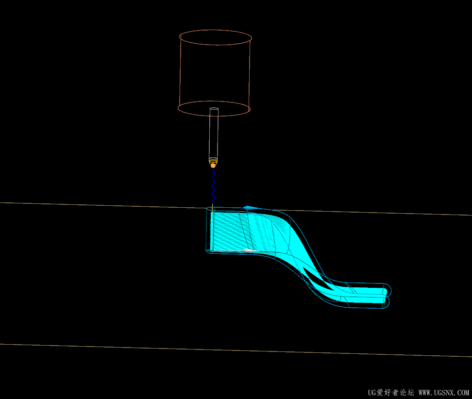

发表于 2026-6-7 00:02:51 | 显示全部楼层
我也是新学NX版本搞了下,不晓得对不对

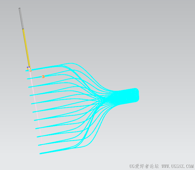

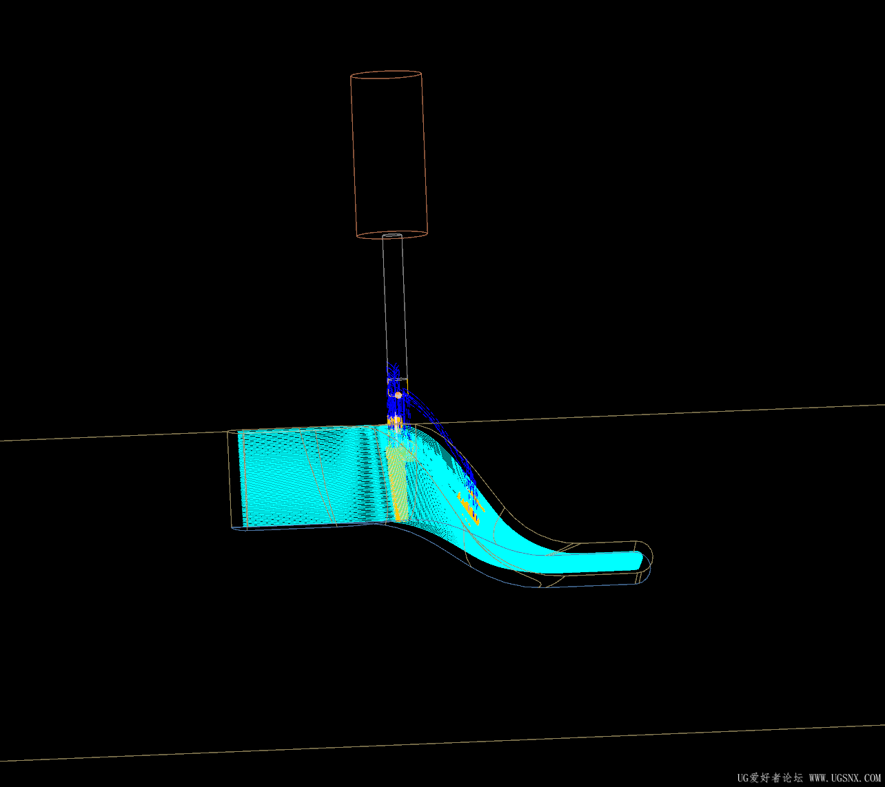

 楼主| 发表于 2026-6-8 09:21:02 | 显示全部楼层
SHOUKAI 发表于 2026-6-7 00:02
我也是新学NX版本搞了下,不晓得对不对
跪求大佬帮我看下 我是哪里设置错误啊 我选择的方式是 曲面区域  刀轴选择 相对于驱动体  侧倾90  投影矢量选择 的是朝向驱动体  为什么做出来的程序不对啊
为什么这里都是好的
为什么这里都是好的
这里就撞刀了
这里就撞刀了
