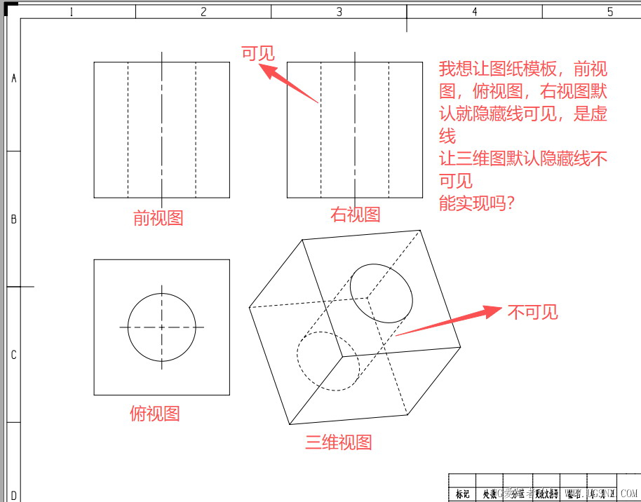

如何设置工程图模板  默认
让前视图,俯视图,右视图里的隐藏线默认可见,是虚线。
让三维图里的隐藏线默认不可见   能实现吗?

发表于 2026-6-8 13:08:51 | 显示全部楼层
这个应该是用自动化解决。我记得好像可以自动输出三视图,可以试试在自动化里面设置。

发表于 2026-6-8 16:48:59 | 显示全部楼层
这个可以实现,每个视图都可以单独操作

发表于 2026-6-8 17:40:29 | 显示全部楼层
小石头爱学习 发表于 2026-6-8 16:48
这个可以实现,每个视图都可以单独操作
需要做到模板里面,每次调用的时候自动出现。

 楼主| 发表于 2026-6-9 10:51:01 | 显示全部楼层
看来这个问题,没法解决。  每次我都是右键三维图,手动改。很麻烦。所以就想个一劳永逸的办法。

发表于 2026-6-9 13:32:18 | 显示全部楼层
可以实现,需要会点C++
