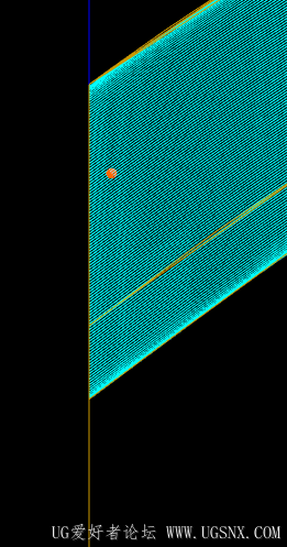

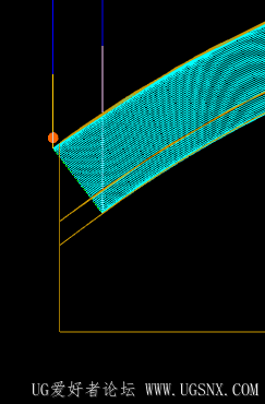

12.0或10.0,只用清根,不知道是不是bug。10.0和12.0生成,都不能链接上刀路。一用修剪就生成不出来刀路。刀路图放不上来,只能放图档了。第一张是错误的,第二张图是正确的。

像这个圆柱上的槽是这样的,有时候下面就少一点,有时最后几刀又长一点点,不太正常,慢慢去调,或者修剪或者做个面挡一下,反正慢慢是搞能控制好的。

测试出来了,软件bug,有几个版本生成就很好,有几个版本生成下面就少一节。
