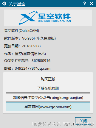

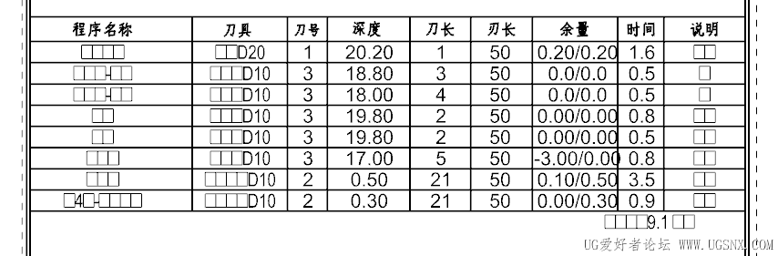

请问每次导出程序单,中文都是乱码,我需要怎么修改设置吗?还是一定要购买正版升级版本的星空?谢谢!

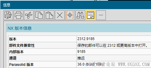

ug软件版本是2312
星空软件是V6.936F

好像是没有复制字体文件进去。

字体好像是都在里面

星空目录下QuickCAM\NxFont是有字体文件的

3个字体文件要复制到UG安装目录的字体文件夹。

感谢,马上试下
