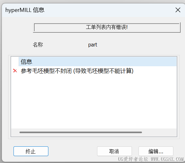

各位大佬,请问是啥原因导致呢?毛坯是替换成圆柱的,非HM自动生成。

 楼主| 发表于 2026-6-10 15:46:16 | 显示全部楼层
骑着鸵鸟去打鸟 发表于 2026-6-10 15:07
你用的曲面来定义毛胚的吧,选了曲面右边还有个计算成精度多少,你点一下就封闭了。 ...
是的,知道原因了,要转成vis,2021版本有自动封闭,2018得自己封闭。

发表于 2026-6-10 15:07:33 来自手机 | 显示全部楼层
