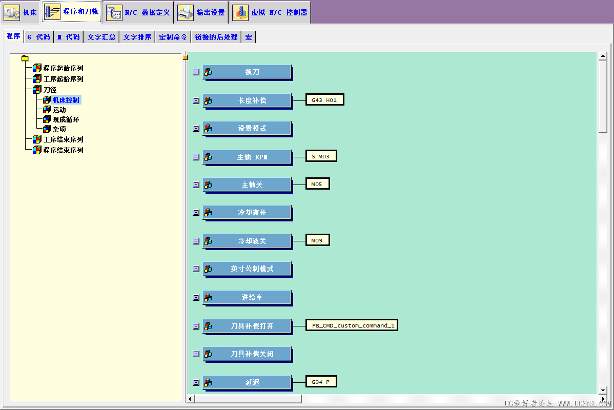

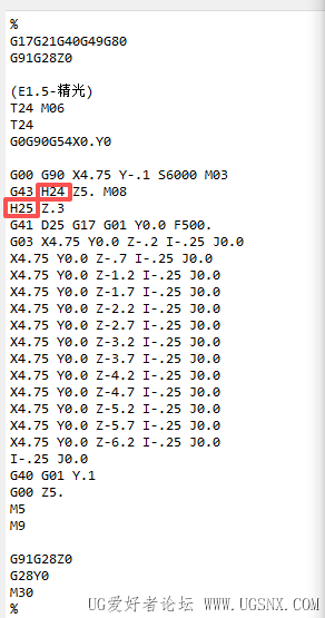

发表于 2026-6-10 10:28:16 | 显示全部楼层 |阅读模式
改了刀具补偿寄存器,后处理出来多了个H

 楼主| 发表于 2026-6-10 13:36:40 | 显示全部楼层
张思颖 发表于 2026-6-10 11:08
首先你把后处理传上来
发出来了
后处理.rar
32.91 KB, 下载次数: 12, 下载积分: G币 -1

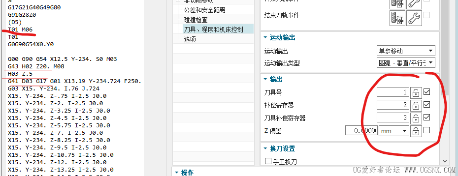

发表于 2026-6-10 13:52:33 | 显示全部楼层
我看了后处理,不是后处理的问题,你是不是补偿寄存器和刀具补偿寄存器只改了一个,改成一样的试试

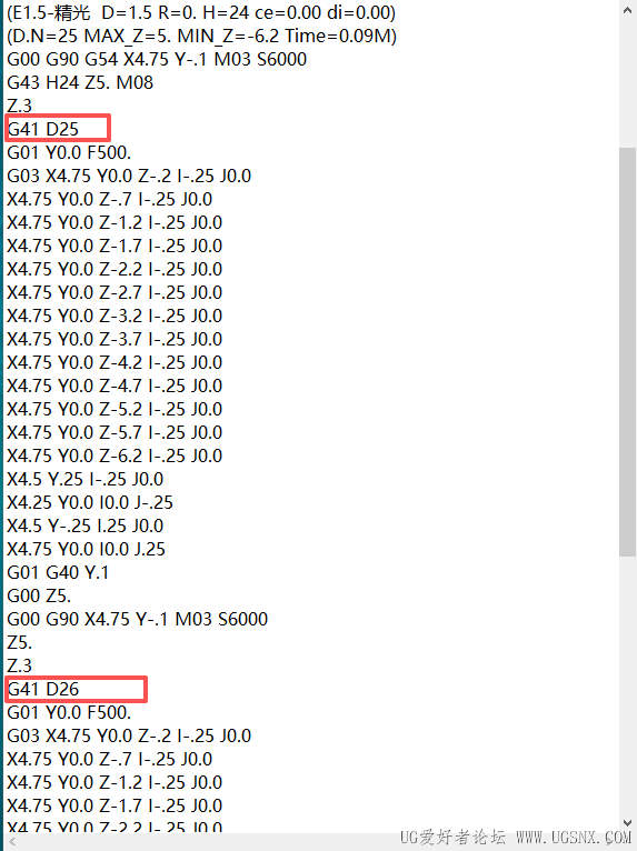

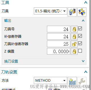

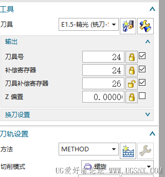

 楼主| 发表于 2026-6-10 15:07:40 | 显示全部楼层
树止 发表于 2026-6-10 13:52
我看了后处理,不是后处理的问题,你是不是补偿寄存器和刀具补偿寄存器只改了一个,改成一样的试试 ...
我想呈现的是两段刀路  同一把刀  两个刀补,如果都改补偿寄存器和刀具补偿寄存器,后处理出来也是会多个H
