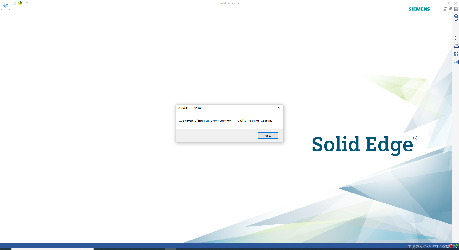

solidedge2020版新建不了零件和钣金,装配体和工程图可以新建,同时导入外部文件时也不显示零件,装配列表里能看到各个零件的名称,但是不显示。求求各个大神看看有没有办法解决。出现这个是因为我之前先下载了一个2024版的SE,但是24版的不好用,我就卸载了重新安装了19版的,但是新安装的19版会报错(具体报错内容不记得了),就是会弹出一个24版什么不兼容之类的,但是零件之类的还是可以正常看到,外部导入的文件也是可以正常看到,可以进行装配,但是因为他没开一次新零件或者编辑都会报错,我就想着重新安装一下19版的,然后我就删除了19版的同时还打开了注册表,在注册表里删了半天关于SE的内容,但是没有删干净,就又重新安装了19版的,就出现了这个问题,现在不管怎么安装都会弹这个,想问一下各位大神有没有解决这个问题的办法,实在不行只能重装系统了。
这个就是点击新建零件后弹出的错误框,新建钣金也是一样包错

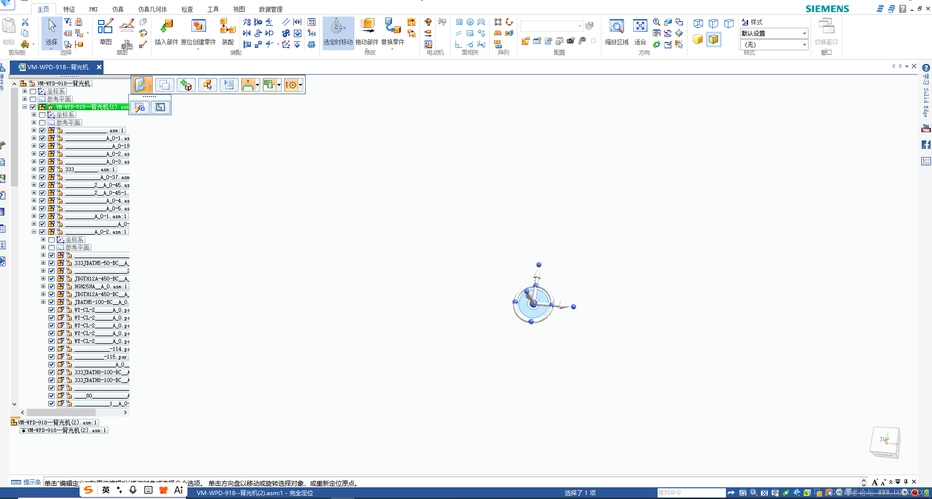

这个就是导入外部stp文件,只有装配零件关系,零件不显示,用鼠标可以在空白的位置选中零件,但是就是不显 ...

发表于 2026-6-15 12:13:59 | 显示全部楼层
我的是导入外部格式文件,不能编辑。查了下好像不支持把
