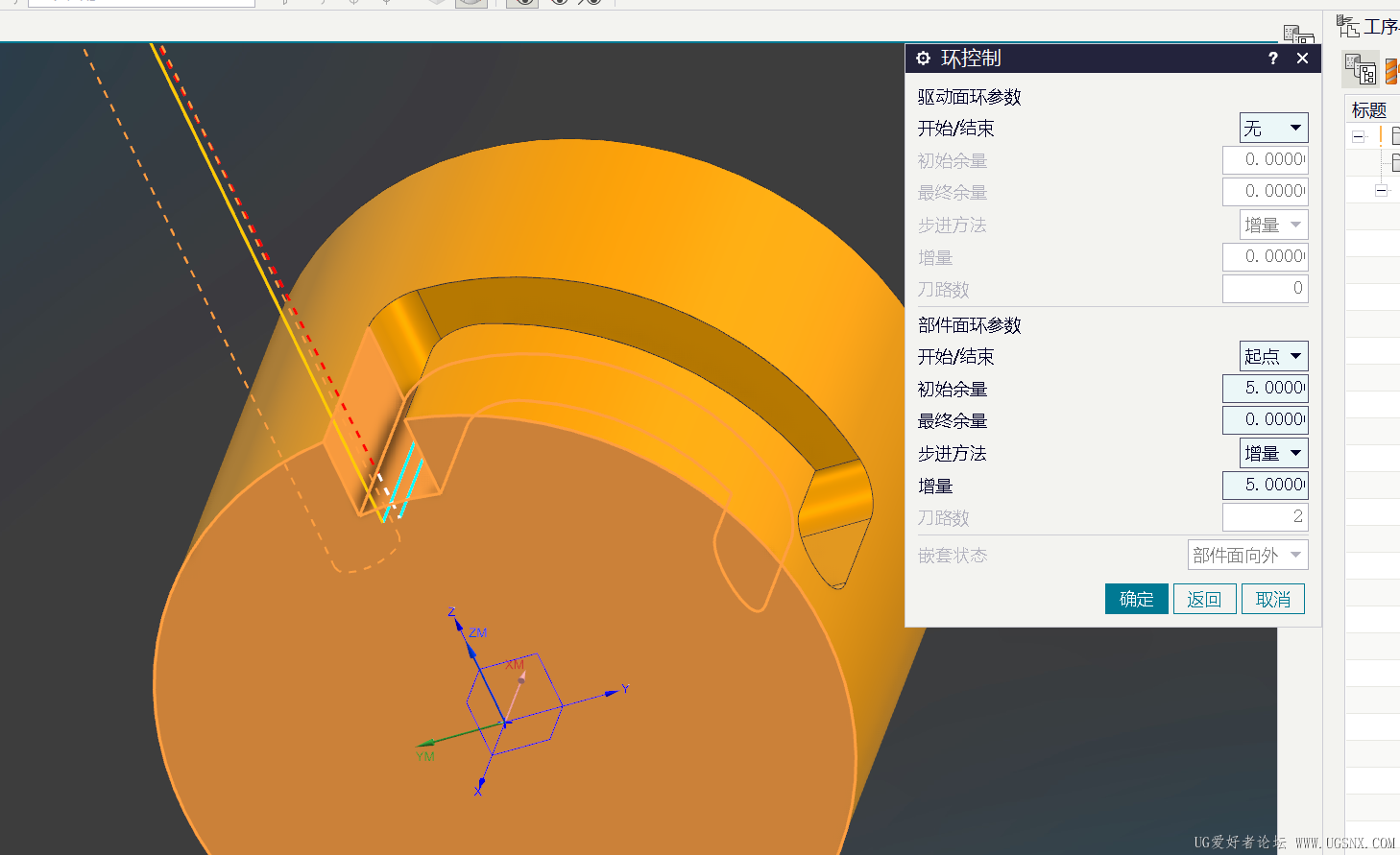

数模我发出来了,麻烦老大们帮忙看看。到底是哪里有问题。

看一下部件面,选择的时候要使用“近侧”,如果使用“在曲面上”则无法分层
1283

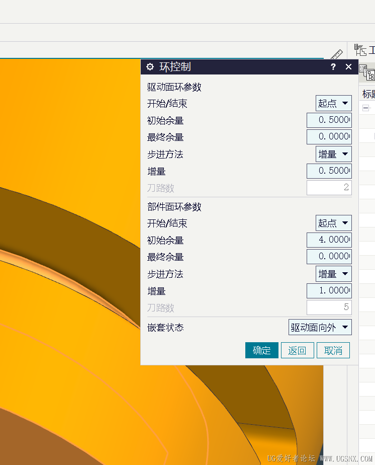

发表于 2026-6-18 09:29:57 | 显示全部楼层
高版本打不开,按参数看增量值小于初始余量才能分层

 楼主| 发表于 2026-6-18 20:59:00 | 显示全部楼层
驱动面生效了,部件面还是不行啊。

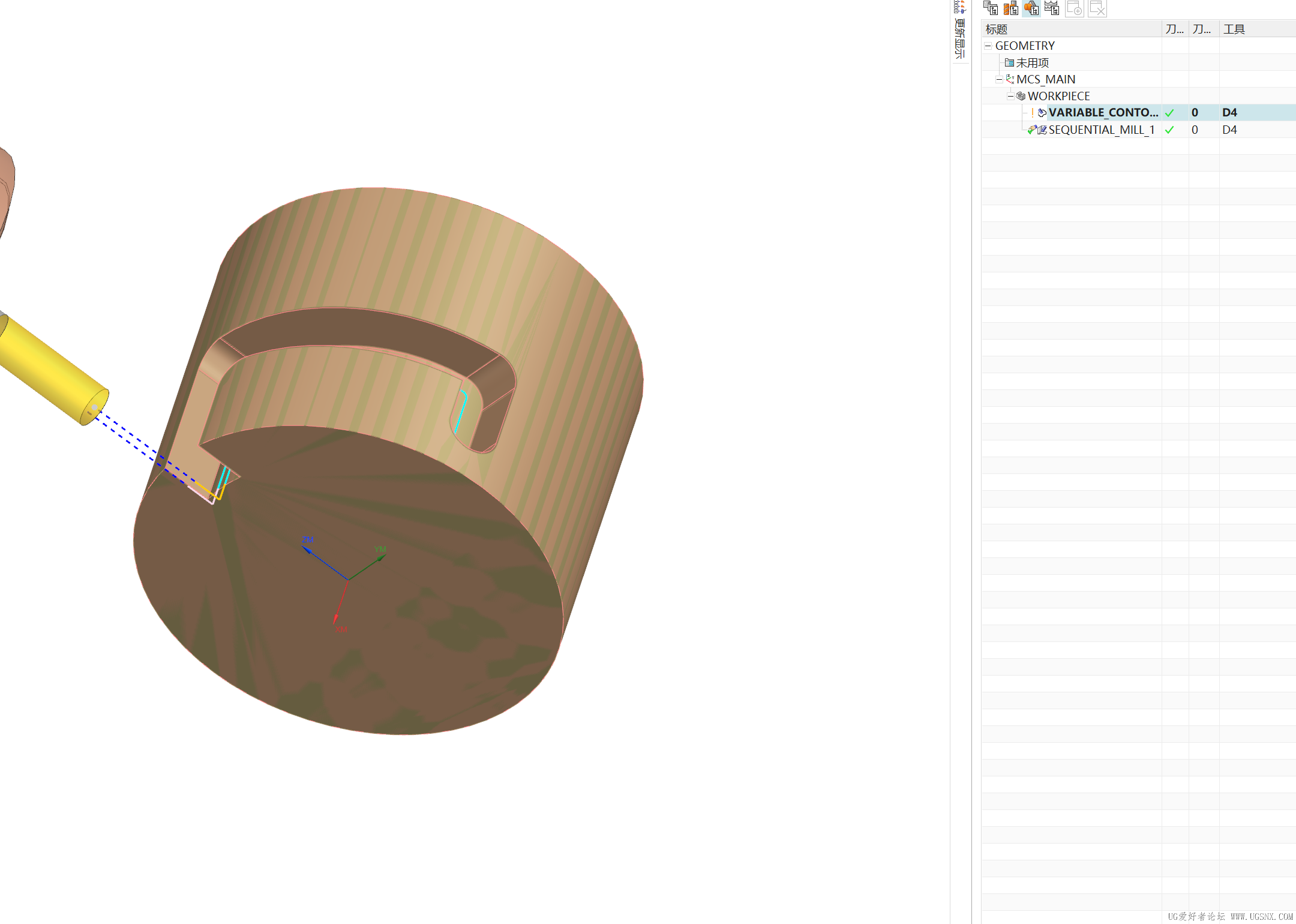

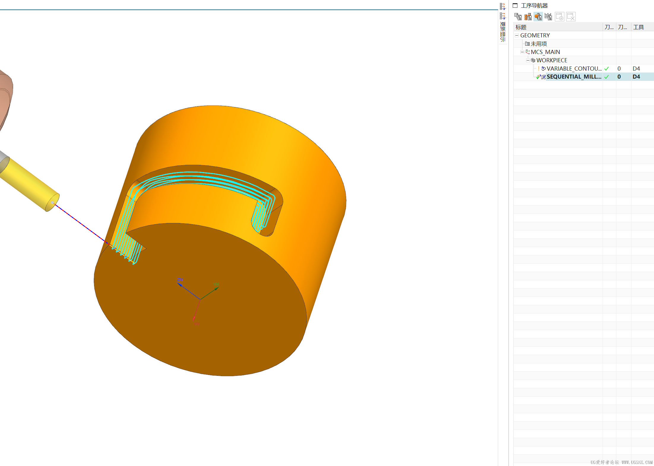

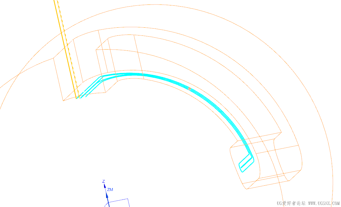

发表于 2026-6-20 13:35:30 | 显示全部楼层
2306.5版本,第一种是我自研究的一种方式,也是可以多刀路(没有展示出来),要强于顺序铣,灵活可强制四轴,第二种顺序铣带快速进刀的

 楼主| 发表于 2026-6-21 20:50:14 | 显示全部楼层
禾丶先 发表于 2026-6-20 13:35
2306.5版本,第一种是我自研究的一种方式,也是可以多刀路(没有展示出来),要强于顺序铣,灵活可强制四轴 ...
高人,可为什么我下载了你的文件,打开顺序铣看不了步骤呢?

ρéиg 发表于 2026-6-22 07:44
看一下部件面,选择的时候要使用“近侧”,如果使用“在曲面上”则无法分层 ...
我选择的是近侧
