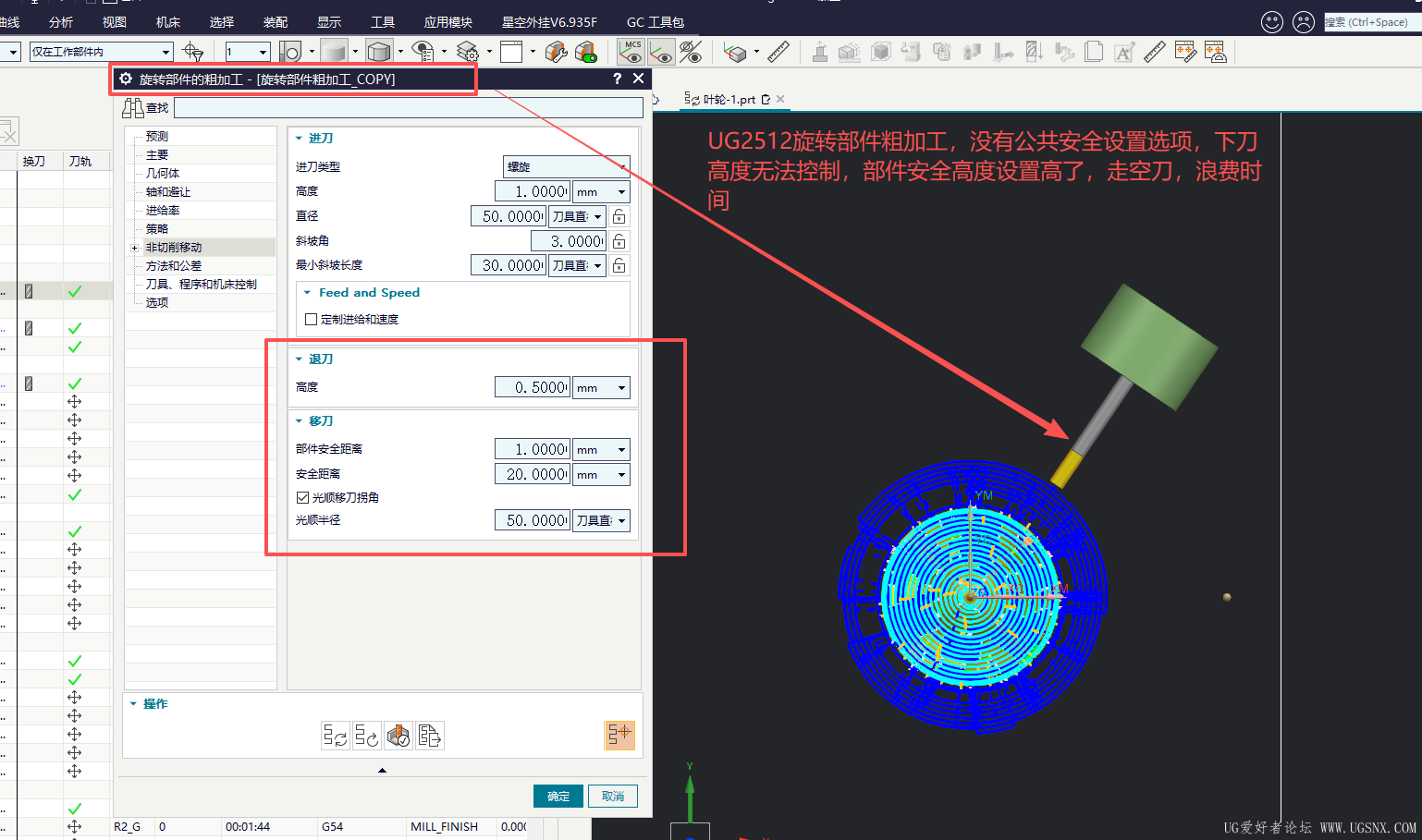

UG高版旋转开粗没有公共安全设置?

发表于 2026-6-15 07:47:52 | 显示全部楼层
我也遇到这个问题   我是2024版本有这个问题的   应该是挪到哪里去了  但是我也是一直没找到

发表于 2026-6-15 08:46:08 | 显示全部楼层
我看了一下,我的也是没有

发表于 2026-6-15 09:38:45 | 显示全部楼层
只能改安全距离了

1508904609 发表于 2026-6-15 09:38
只能改安全距离了
改部件安全距离,会产生很多空刀,浪费加工时间

 楼主| 发表于 2026-6-18 17:18:02 | 显示全部楼层
求UG高人解惑
