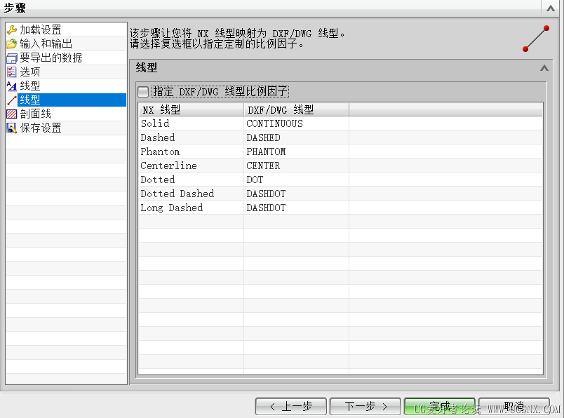

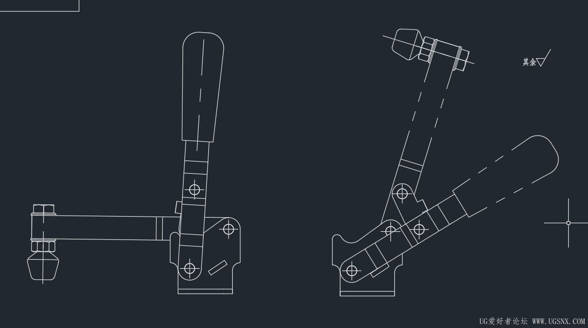

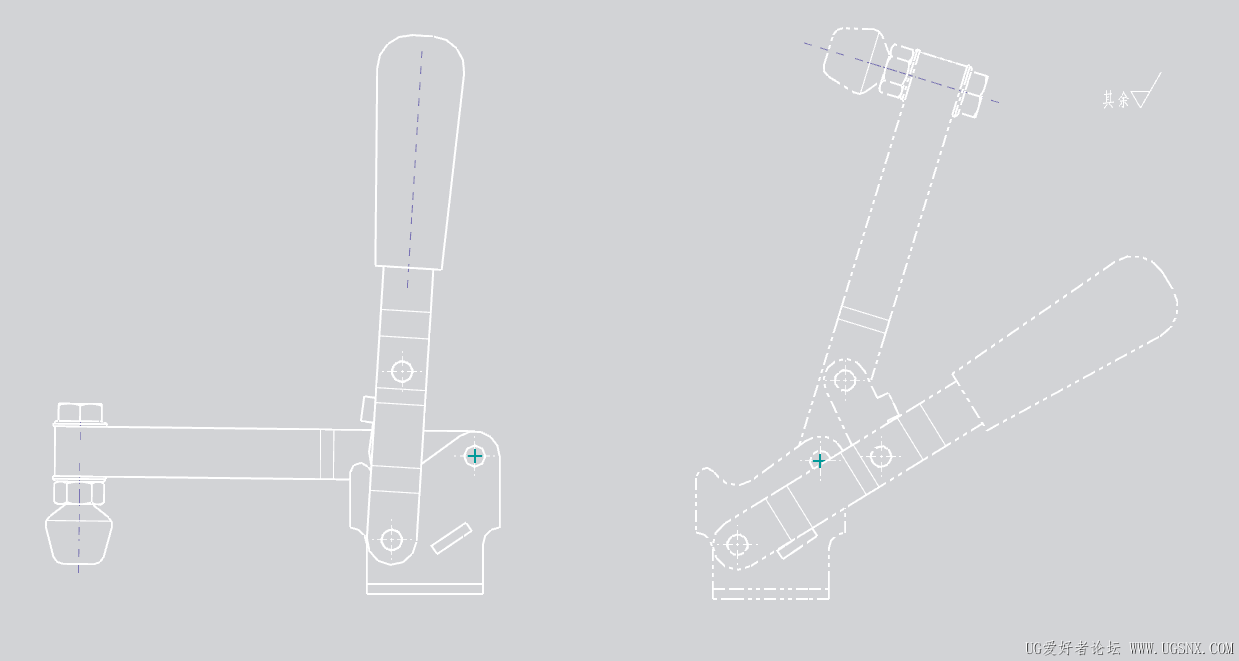

如下图,在将UG工程图转为CAD后,原来的细双点划线变成了几乎是实线,请问大佬该如何解决?是否是转换时要改相关线型?

试试在 cad 里面调一下线的比例

导出的时候去线型里面设置一下,实体轮廓设置实线,其他的设置看自己情况

可以试试在CAD中将线型比例调一下,我的虚线导出在UG内比较短,导处DWG就变得老长了,调下线型比例就可以了

线型比例导致
