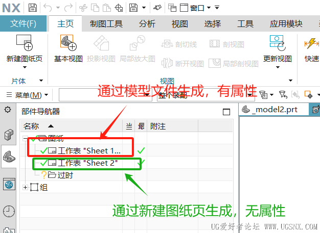

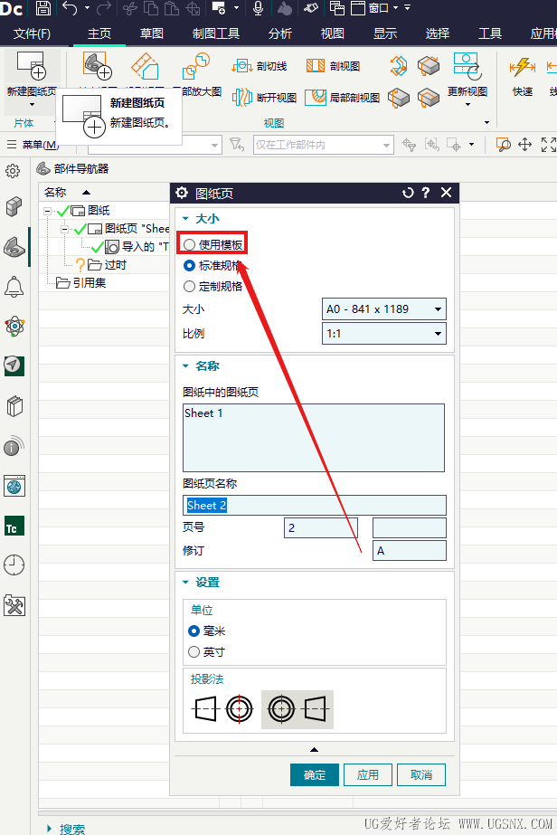

如下图所示,通过模型(_model2)生成的视图(工作表SHEET1)有属性,但是新建图纸页生成(工作表SHEET2)的,没有属性,如何让通过新建图纸页生成就能有属性呢,因为在制作工程图时很有可能在过程中发现图纸大小选择不合适,这时需要换一个大小的,比如A3换成A2,如果新生成图纸就没有属性了,通过Gc工具箱的“替换模板”也无法链接属性,求高手指导!!!

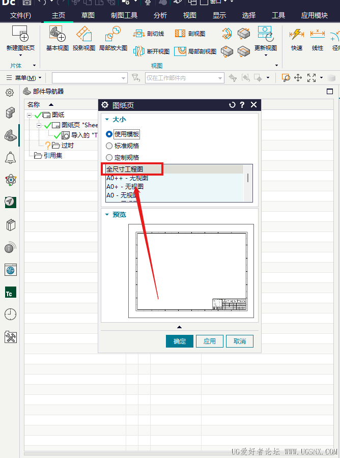

新建图纸页使用自己的工程图模板文件

感谢大神的回复,使用自己的模板这个我还是注意了的,否则出来 的工程图格式完全不对!我就是选了自己的模板,没有属性!!附件是我的模板文件,不用使用GC工具箱的属性同步,自己能把属性转过去。附件是我的工程图模板!!
