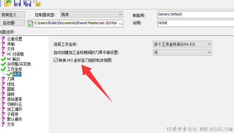

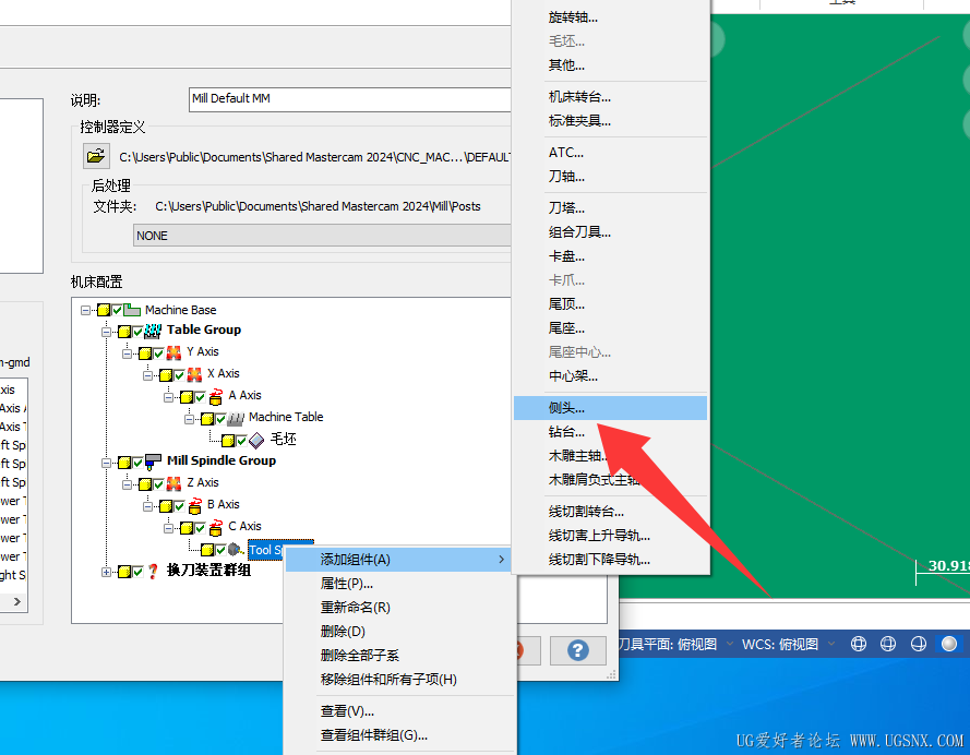

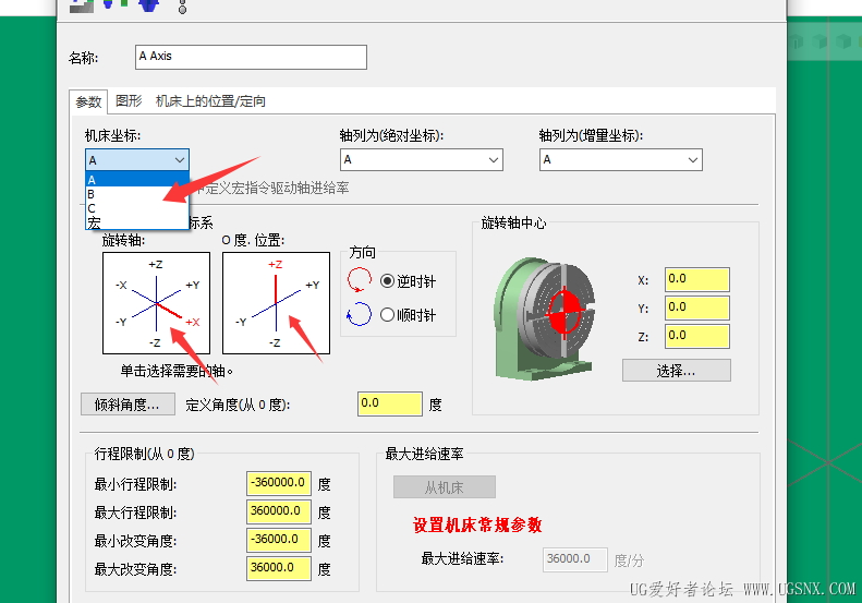

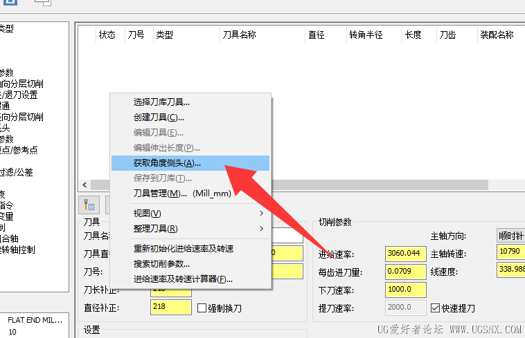

兄弟们,四轴旋转轴在Z轴上,主轴上是固定侧铣头,请问Mastercam怎么编程?四轴后处理怎么修改,给点提示!
82
576
576
发表于 2026-6-17 22:13:22 | 显示全部楼层
第一步:开启转换NCI----必须设置,第二步:机床配置中在主轴添加一个侧铣头组件---必须添加,第三步:建立刀具时创建一把侧铣头刀具,第四步:设定你的第四轴在那个轴上以及旋转方向零度位置(根据实际机床参数),这样-你不需要转用后处理使用默认的就可以生成你需要的加工程序。
