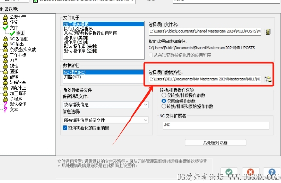

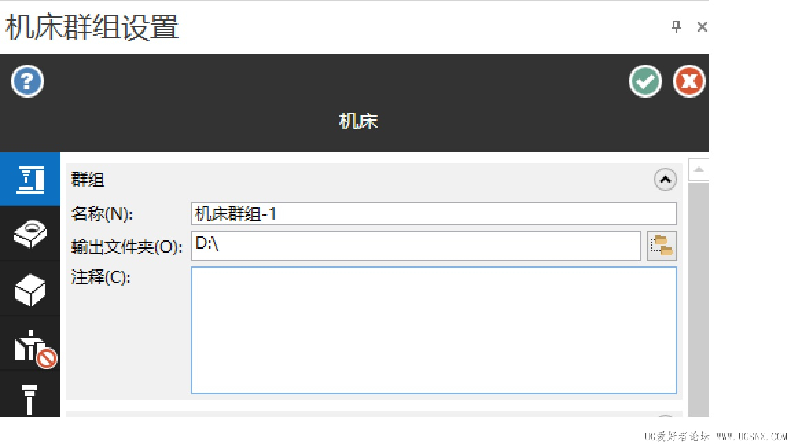

现在的后处理默认机床群组的输出文件夹,怎么才能修改成后处理时手动选择存放目录

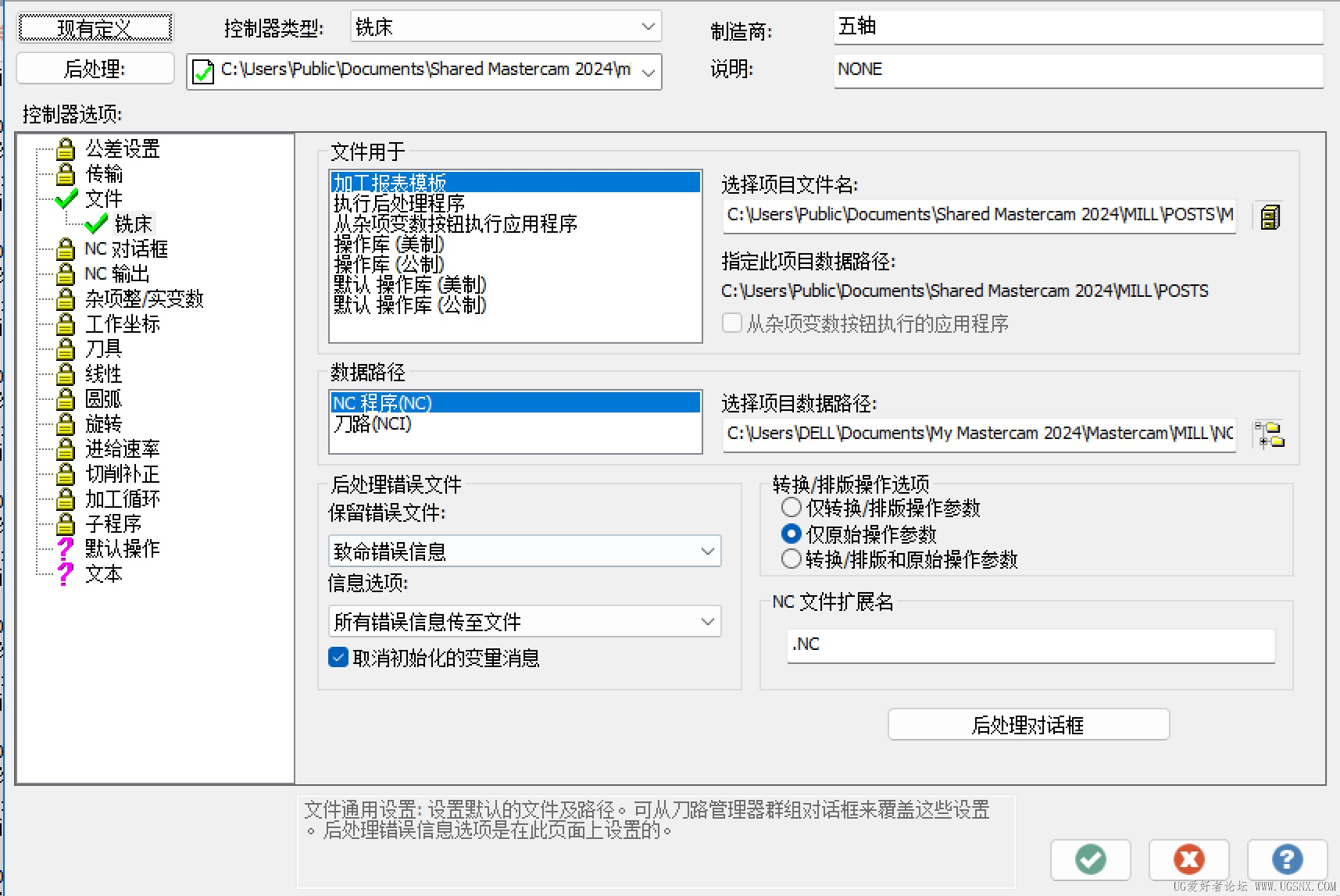

 楼主| 发表于 2026-6-18 16:37:52 | 显示全部楼层
564650752 发表于 2026-6-18 16:19
底下后处理 对话框  选择询问
很牛,谢谢大佬。这样就能解决

发表于 2026-6-18 16:19:32 | 显示全部楼层
底下后处理 对话框  选择询问

发表于 2026-6-18 10:43:41 | 显示全部楼层
这属于项目设置了,是在有新文件需要做刀路时,设置一次就可以。
一个项目一个NC文件夹。
否则,就是默认目录,
或者固定文件夹,所有的都在一个地方。

 楼主| 发表于 2026-6-18 15:26:50 | 显示全部楼层
一个项目一个NC文件夹。
就是不想要这样

 楼主| 发表于 2026-6-18 15:27:42 | 显示全部楼层
追梦小子 发表于 2026-6-18 15:00
先设置一个默认目录 然后删除这个文件夹 这不就没有了么 然后以后生成一次就让你选择一次 ...
测试了,删除文件夹会自动默认到C盘下的共享文件夹。行不通

发表于 2026-6-18 15:57:13 | 显示全部楼层
这里 选择你想放的文件

 楼主| 发表于 2026-6-18 16:07:45 | 显示全部楼层
564650752 发表于 2026-6-18 15:57
这里 选择你想放的文件
要改成后处理时,询问NC文件存放目录。不是要固定存放目录
