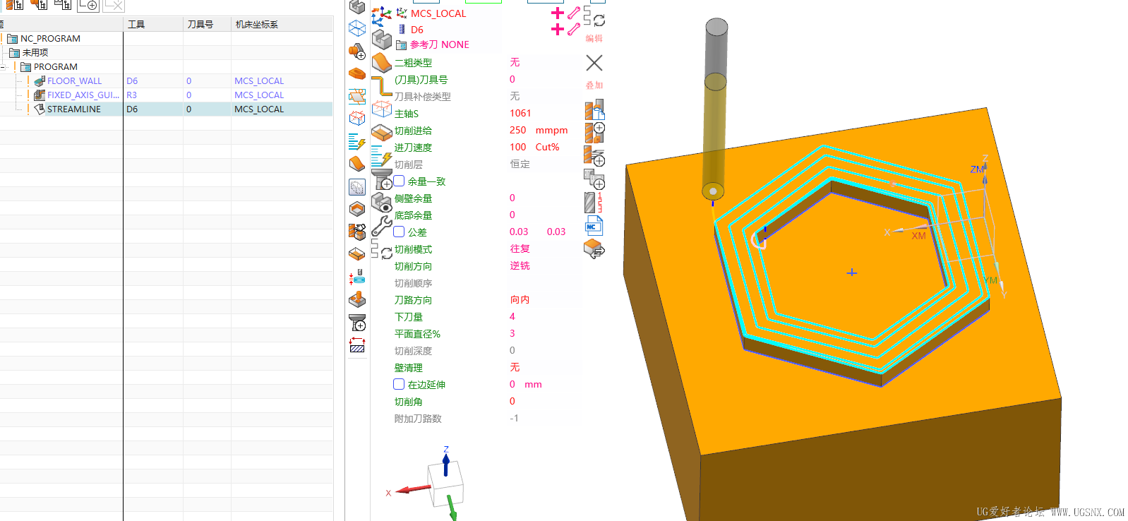

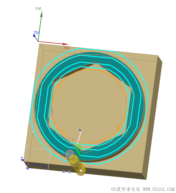

图中的精加工刀路我是用底壁铣,跟随部件,指定修剪边界实现的。请问有没有更好的方法?我想要得到螺旋状的刀路,但是不知道要怎么操作,求指点

固定轮廓铣里面不有个螺旋吗

等高也可以吧.........

流线铣/画线平面铣对中

平面  铣孔也可以做出类似的刀路

这几个都可以做出来,步距自己调整

搞个平面没必要这么搞吧,不行就直接做面用区域洗
