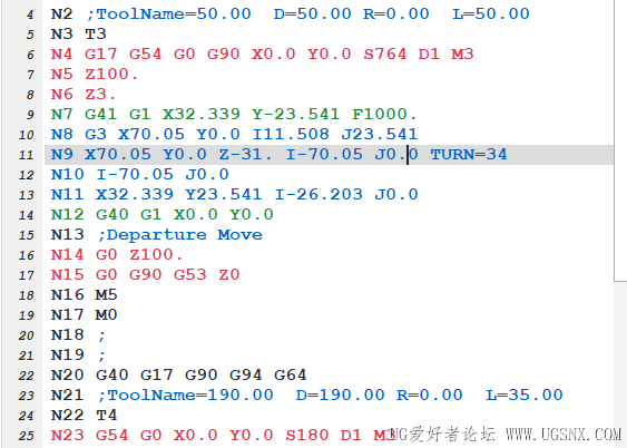

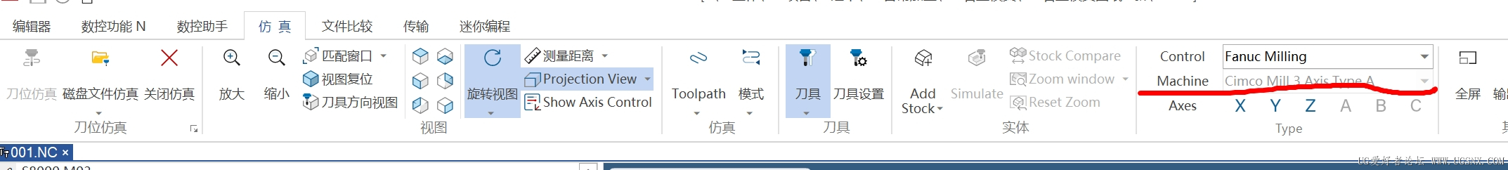

感觉仿真的不对,看着代码没问题啊
是不是我设置的问题,求大神帮忙设置下CIMCO

发表于 2026-6-20 14:38:19 | 显示全部楼层
设备改一下
128
128
 楼主| 发表于 2026-6-20 15:25:44 | 显示全部楼层
是灰色的怎么改呢
128
128
 楼主| 发表于 2026-6-20 15:30:28 | 显示全部楼层
仿真前修改下,好的,谢谢
