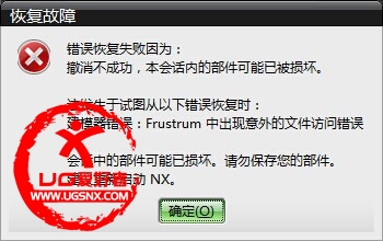

发表于 2014-10-25 22:59:09 | 显示全部楼层 |阅读模式
如图所示,打开prt文件的时候出现以上错误,请问是怎么回事啊?

发表于 2016-3-29 22:31:51 | 显示全部楼层
可以在系统变量的文件夹里去查看是否有中文,一般都是用户名导致的CFI 错误,如果连接了微软账户,最好在微软把名字改了,在重新建立TEMP,记住是重新建立,改路径,这是我的经验,我改了之后就好了。如果还不明白就联系我QQ1329339623,或TUXIUQIANG2014@OUTLOOK.COM

发表于 2016-6-12 13:59:06 | 显示全部楼层
你UG可能重装过,所以仍然加载以前老的装配体装配信息,但是这些信息已经丢失了。简单的可以先装配加载项立选择仅限于结构,或者是把老的无用文件全部删除,也可以
