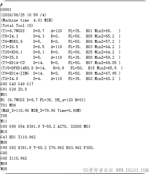

如题。我想在后处理程序头处,输出刀具列表,应该如何做????
格式是这种(N1 T1:CXD10 D:10 R:0 Z:-12.55 H:01 DB:01 S:1600 F:600.)
                (N2 T7:YD30R5 D:30 R:5. Z:-50.53 H:23 DB:23 S:2000 F:3000.)
              DB 半径补偿  H 长度补偿 Z 加工最深深度 S转速 F 行速
           请教 如何搞呢

这些得收集刀具信息。然后程序结束后在把信息写入到程序开头

有这个

你会做后处理吗?如果会我可以把刀具列表的TCL语句发给你
