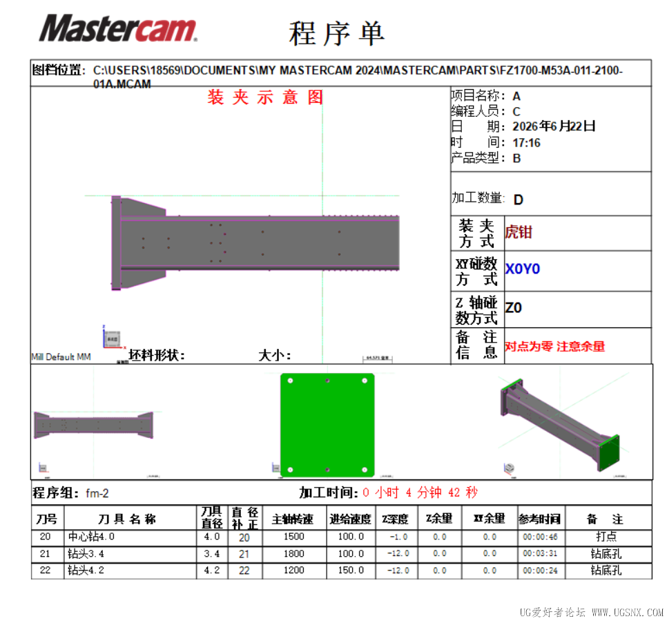

第一次手搓程序单,东凑西拼修改成自己想要的效果,有大佬可以指定一下,怎样设置自动三视图吗?
MasterCam2024程序单.rar (20.16 KB, 下载次数: 191)

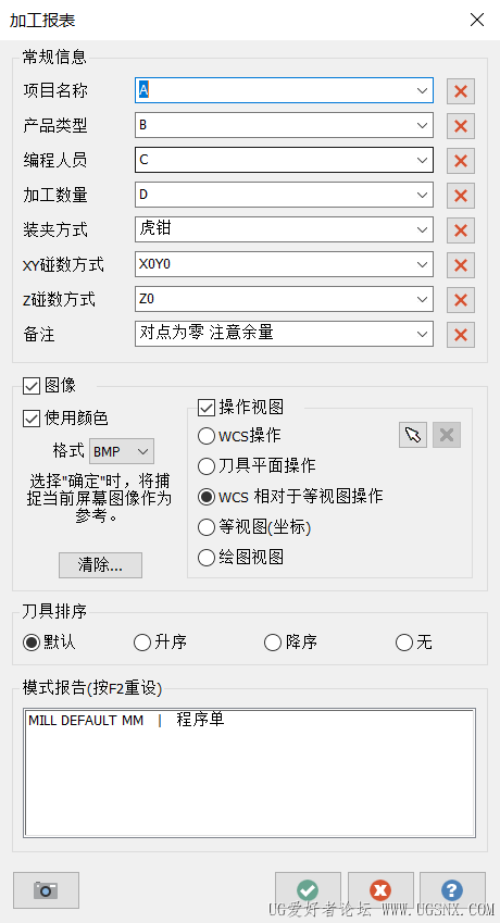

ganyaji 发表于 2026-6-23 09:09
程序单怎么安装呢?
1.将MasterCam2024程序单里面的文件解压后复制到以下位置:
软件安装默认的地址是C:\Users\Public\Documents\Shared Mastercam 2024\common\reports\SST
2.打开软件MC2024软件中的加工报表中点击文件-配置-加工报表,设置为默认
3.如果无法使用,请使用迁移向导升级文件
