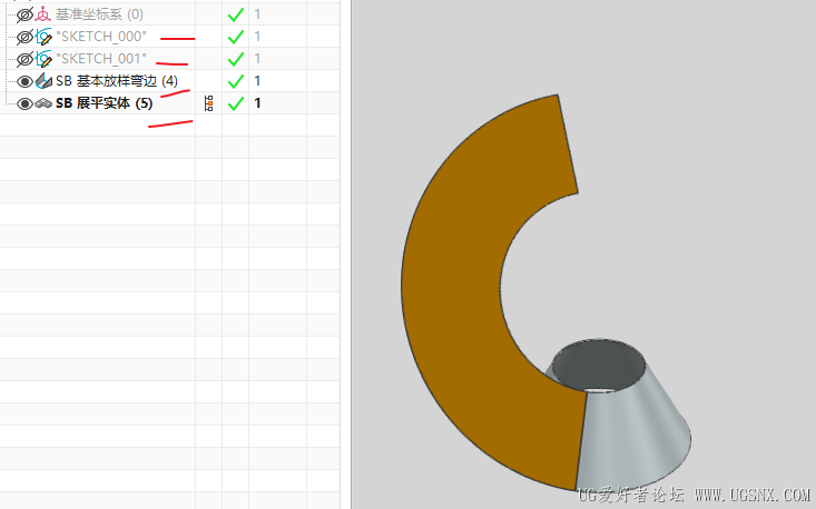

[已回复] 如何用NX 的钣金模块建立一个带有锥度的圆筒,并可以展开?
发表于 2026-6-23 08:04:46 | 显示全部楼层 |阅读模式
如题,请大佬指点。谢谢。

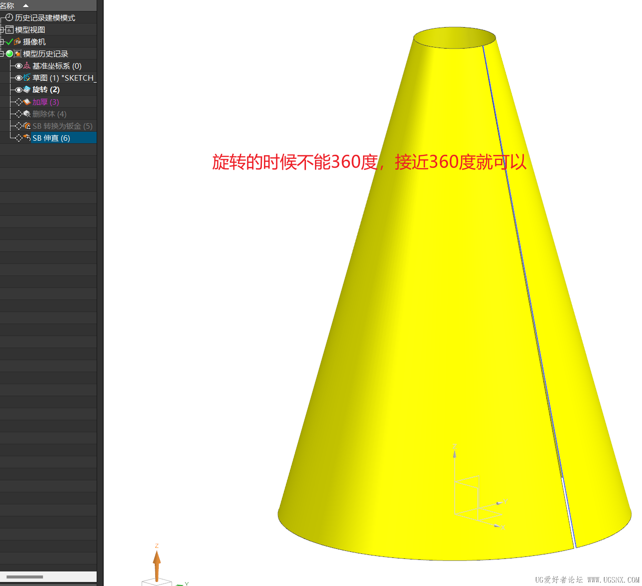

发表于 2026-6-23 09:54:46 | 显示全部楼层
主要要留个口子,不能完全是圆锥封闭的
 楼主| 发表于 2026-6-23 10:37:11 | 显示全部楼层
suzhenmao 发表于 2026-6-23 09:54
主要要留个口子,不能完全是圆锥封闭的
这个时先用实体建模,然后转钣金的吗?有没有直接用钣金的办法?

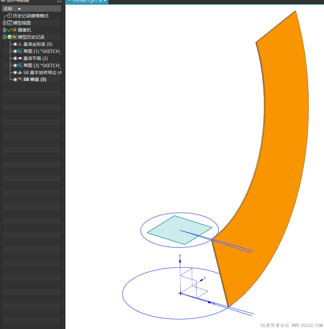

 楼主| 发表于 2026-6-23 10:38:05 | 显示全部楼层
两个草图是怎么画的?大侠能不能贴一下?谢谢了。

发表于 2026-6-23 10:59:25 | 显示全部楼层
大概就这样子

发表于 2026-6-23 11:09:33 | 显示全部楼层
两个平面,相隔100
1941
5942
5942
发表于 2026-6-23 11:13:20 | 显示全部楼层
每个平面画一个圆,然后再同一个方向预留0.1左右的缝隙。
