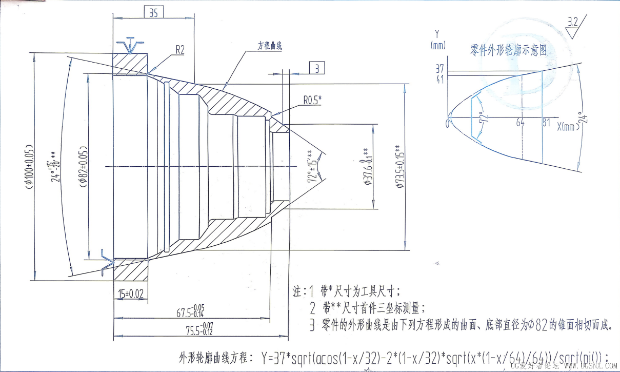

mastercam怎么用图纸上的曲线方程把图纸画出来
请求大神解惑

网上查的,希望能帮到你
运行加载项里有个 fplot  打开是函数绘图,好像要在 MC自带的程式编辑器里写变量,方程  然后绘图
不行的话用 CAD或CAXA画好,dwg导进去

mastercam里有个运行加载项里有个文本 把公式带进去  可以画

fplot 把sin曲线调出来。然后编辑就可以。注意修改定义域。

公式最后一个没看明白。
