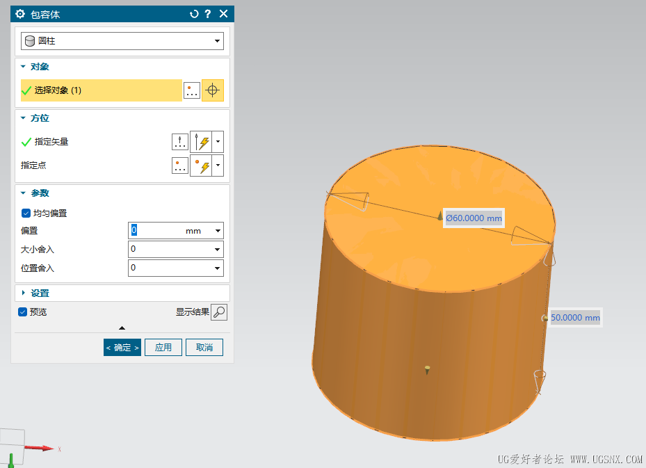

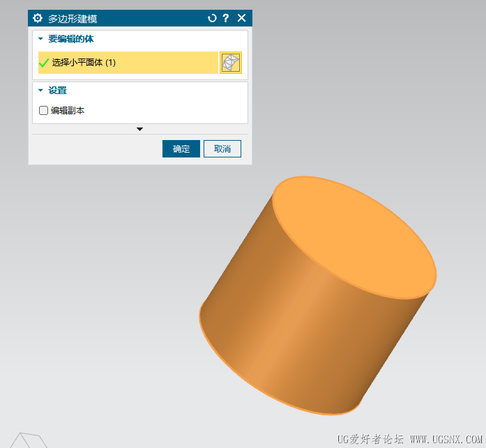

发表于 2026-7-20 16:04:40 | 显示全部楼层
先用多边形转收敛体,分段拆开转收敛体。就可以用点测量了。简单图形转收敛体后就可以去包容体测量构型。
