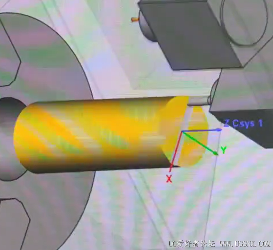

[求助] VT车铣 控制器用的FAN15T,极坐标C值没反应

 楼主| 发表于 2026-6-25 13:30:49 | 显示全部楼层
lllllzzzzzqqqqq 发表于 2026-6-25 13:29
这是视频,C轴不生效的感觉
在中间转来转去

 楼主| 发表于 2026-6-25 13:32:49 | 显示全部楼层
随风飘~e族 发表于 2026-6-24 19:45
至少也得搞个视频吧,或者动态图也行啊,这只能看程序问题,但是你问的是VT问题啊,凭空想象么? ...
C轴在零点的时候反向一下,只有X在来回走

发表于 2026-6-25 14:59:53 | 显示全部楼层
lllllzzzzzqqqqq 发表于 2026-6-25 11:00
不好意思,我不知道怎么上传,我换了一个控制器,然后极坐标就对了,所以问题应该出现在控制器上,请问各 ...
好了就行,控制器需要带G12.1才行。前面不对是使用的控制器不对

 楼主| 发表于 2026-6-26 15:07:23 | 显示全部楼层
问题是好的那个是原生态的,没开发,另外一个是开过发的,需要重新在G12.1支持的重新开发,太难了。能力不够,看来只能用抄能力了

发表于 2026-6-26 23:29:55 | 显示全部楼层
lllllzzzzzqqqqq 发表于 2026-6-26 15:07
问题是好的那个是原生态的,没开发,另外一个是开过发的,需要重新在G12.1支持的重新开发,太难了。能力 ...
很多自定义代码需要自己去改控制器。这个没啥好办法,你找懂得人搞一下就行了
