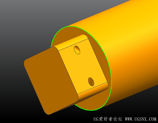

今天碰到一个麻烦的问题,就是车床车出一个圆柱,然后这个圆柱要铣四方,还要打四个1毫米的孔,关键是这四个孔是打在斜面上的,搞的我不知道怎么搞了,我自己大概画了一下图,是批量件,所以一定想一个稳妥的办法!!谢谢各位大佬,给提个意见

铣个导向再钻

具体要看什么机床,四方最后铣,先端面和外圆,铣孔的垂直平面,打点,钻孔,然后铣四方,

1毫米的孔,用0.5毫米铣。。。。合适吗
