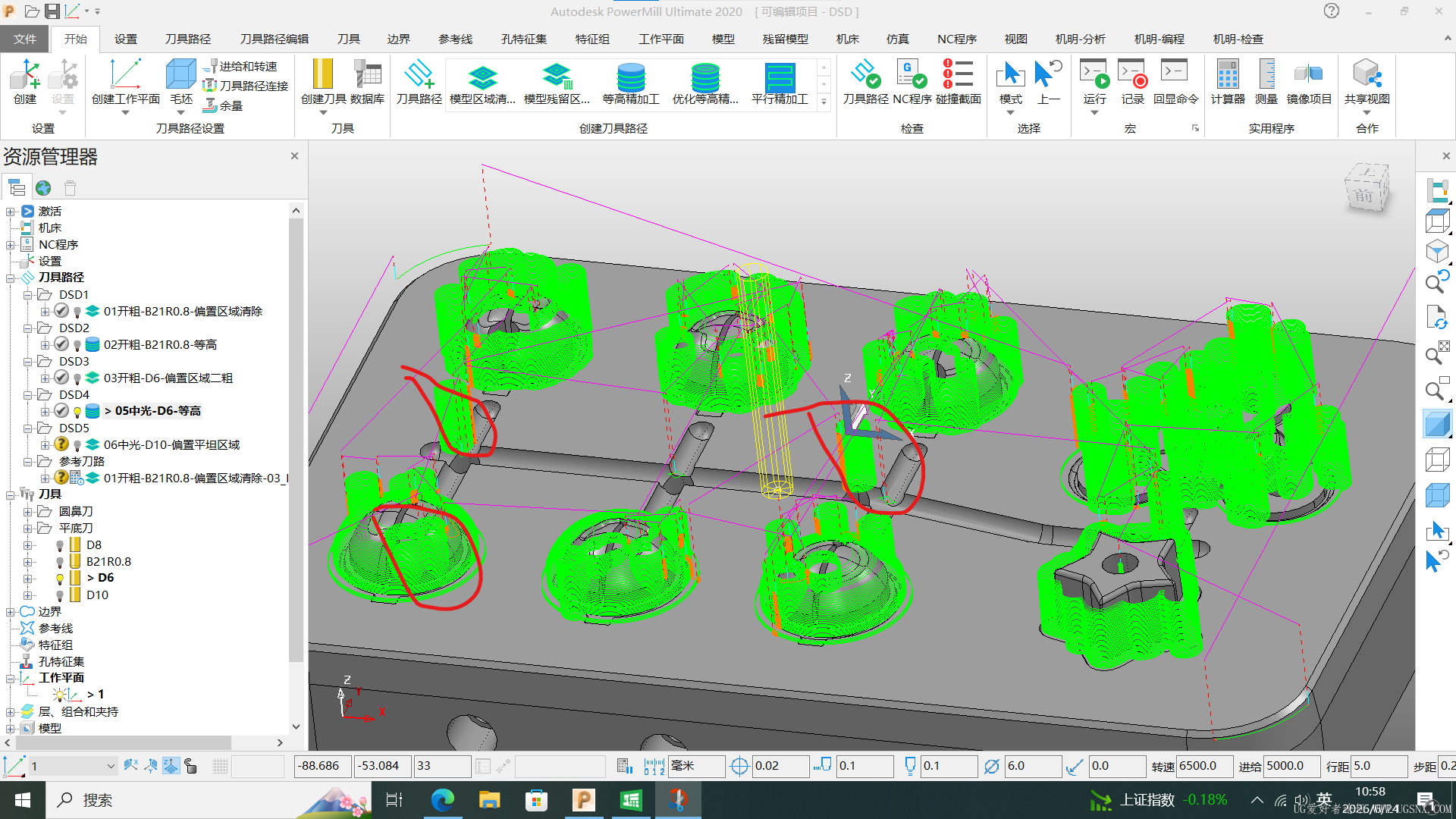

发表于 2026-6-24 20:38:16 | 显示全部楼层 |阅读模式
等高会这样
108
108
 楼主| 发表于 2026-7-8 13:41:00 | 显示全部楼层
原来可以用参考刀路解决

 楼主| 发表于 2026-6-30 00:05:12 | 显示全部楼层
帮忙看看 刀路为什么这样
24
24
发表于 2026-6-30 13:30:26 | 显示全部楼层
模型肯定有隐藏图素,
2061
2061
发表于 2026-7-1 15:09:53 | 显示全部楼层
应该是多余刀路位置三维有个特别小的点
27
27
发表于 2026-7-4 12:22:07 来自手机 | 显示全部楼层
图档有问题吧,有可能有碎面
