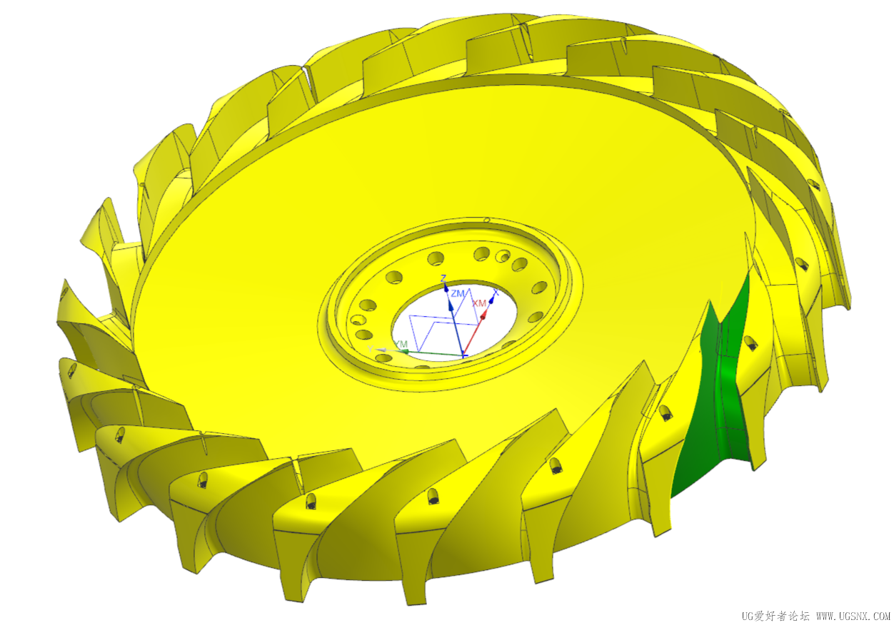

使用什么命令  什么刀轴 什么驱动 什么矢量开粗呢  我不会了反正

扩压器?

三轴策略开粗不行吗?要灵活应用,尽量少用多轴开粗,浪费时间。

扩压盘我们去年干了一批跟你这一样,开粗的话定轴开,精铣引导曲线什么的不都能干吗,啥指令都行,这活难不在程序难在控制形变和工艺

引导曲线按道,由外向内交替
