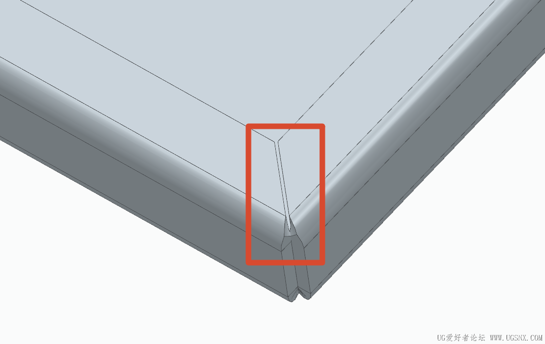

想画成如图红框这样,两个弯边相交是不干涉的
期望结果
期望结果

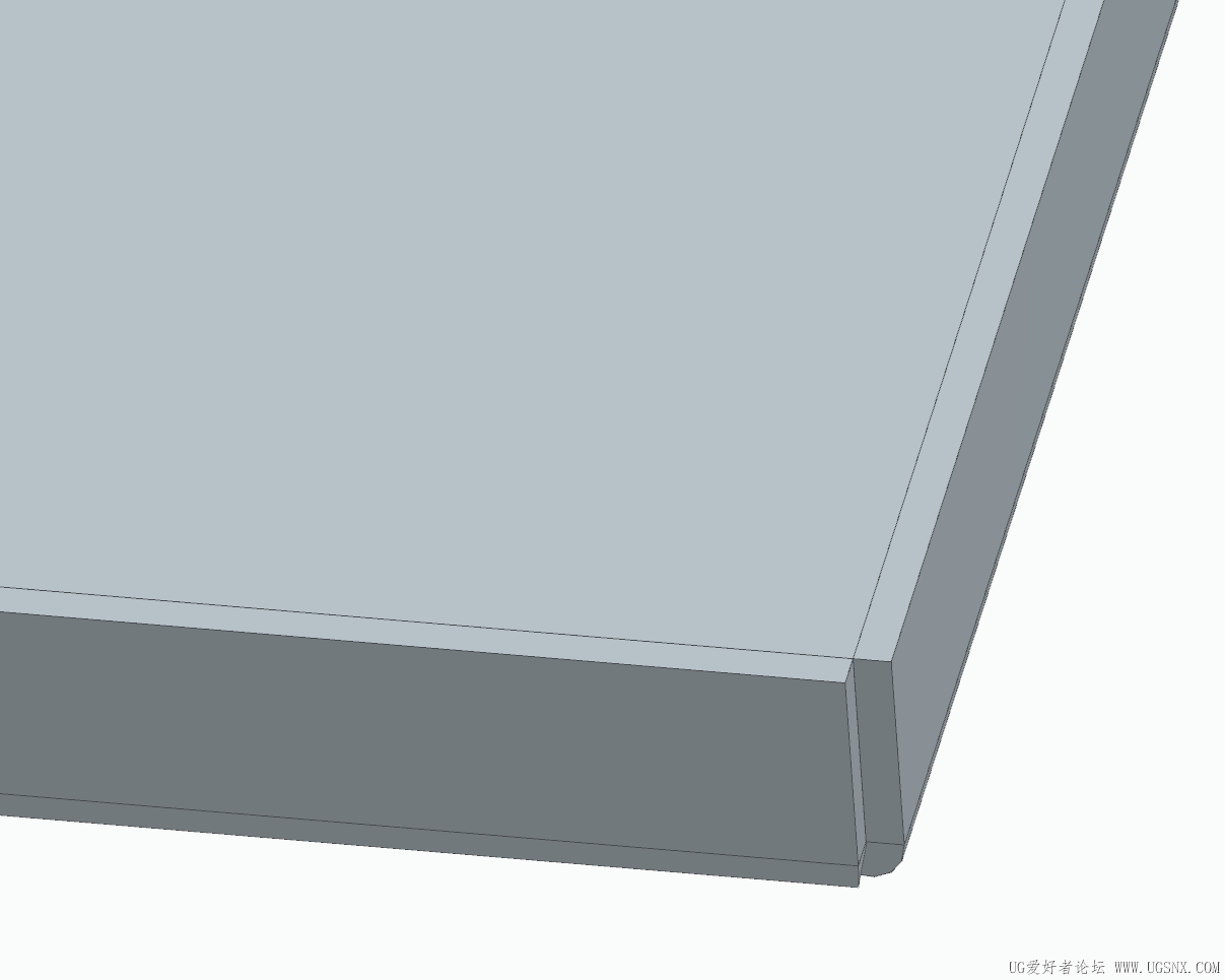

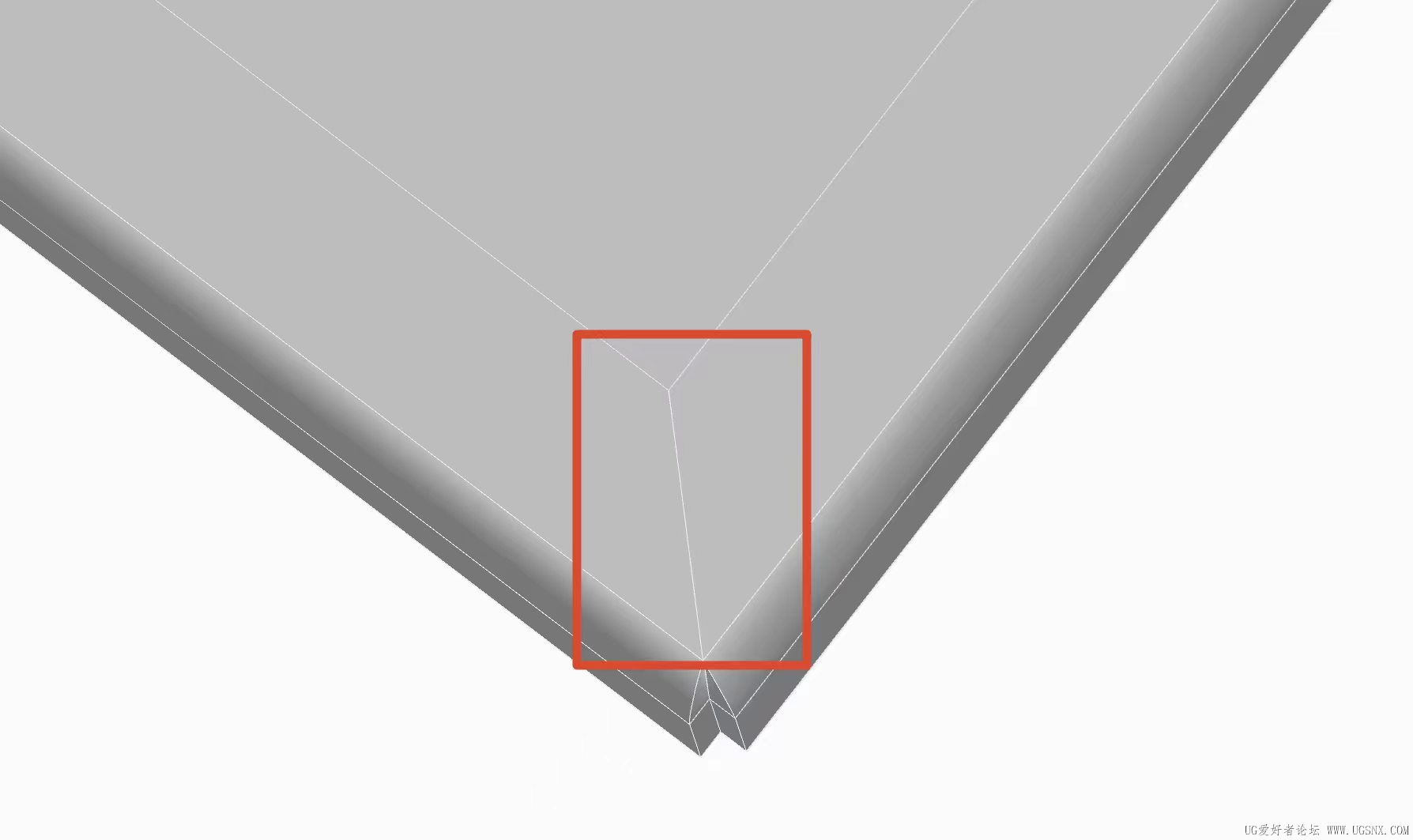

1. 方法一:单独弯边,设置边角为45度
    结果:相交处有缝隙,无法闭合。
方法一
方法一
方法一
方法一

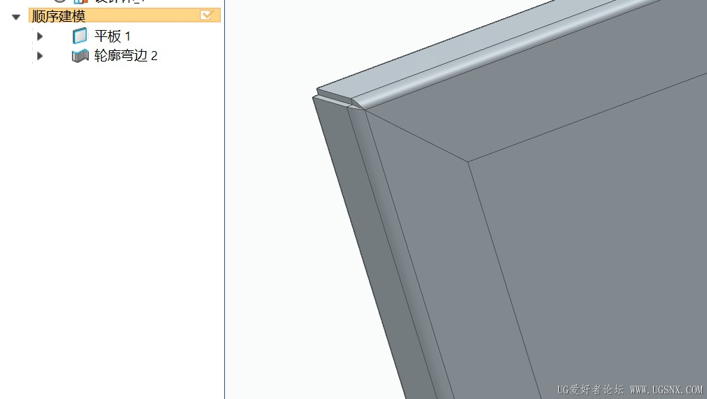

2. 方法二:多边弯边,开启修剪
   结果:修剪无效。查阅资料后,发现修剪选项只对同一连续面上的多边弯边才有效
方法二
方法二
方法二
方法二

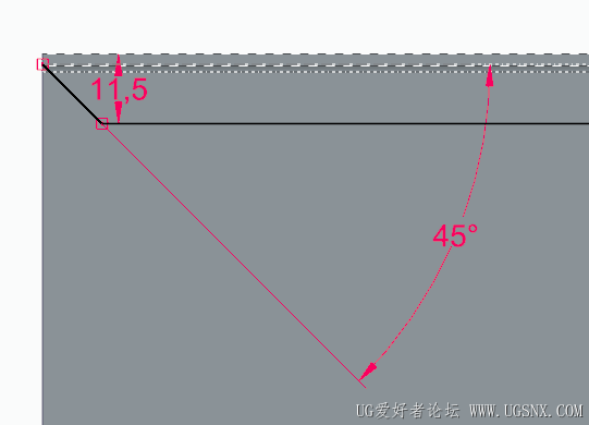

 楼主| 发表于 2026-6-27 18:09:56 | 显示全部楼层
详情图在这。
