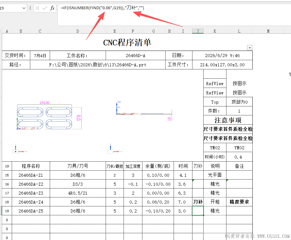

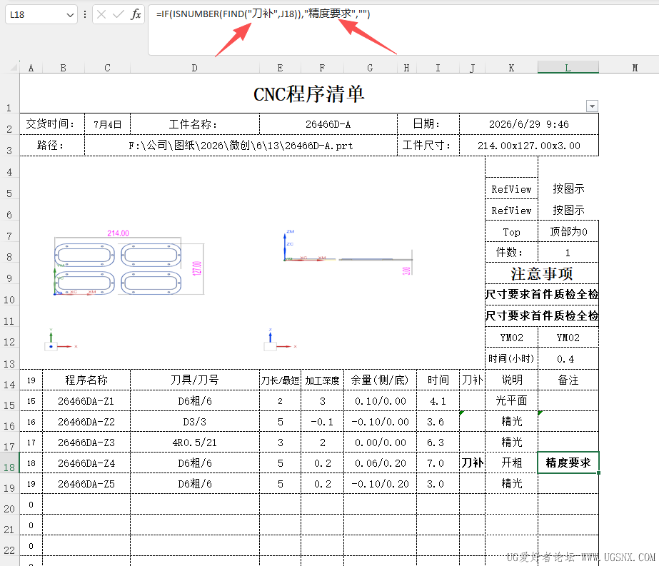

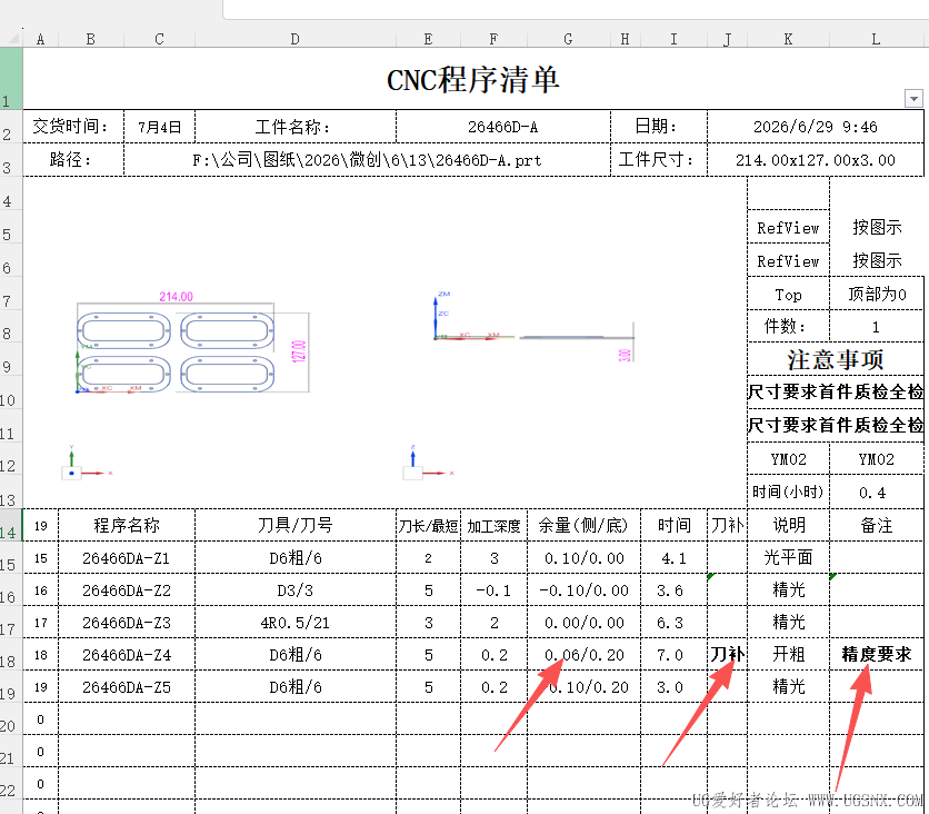

星空外挂程序单自动识别刀补,现在好像还是需要购买正版的.自己总是忘记备注刀补,操机的也不知道导致尺寸不合格。研究了几天,一直在下载各种版本,都没有自动识别刀补的功能。没办法,自己想了个其他的方式自动识别刀补方式,可以在EXCEL程序单里利用EXCEL公式去识别。比如:我UG模版刀补余量单独设置成侧面余量0.06的,程序单-余量(侧/底)里面就会就会有0.06的文字,通过EXCEL公式去识别单元格里面是否有0.06,在另外一个单元格生成刀补文字。【就是这一个方法,可以通过公式随意设置条件】希望能够帮助到粗心大意的搬砖人。不懂得可以留言。
666.rar (190 Bytes, 下载次数: 87)

 楼主| 发表于 2026-6-29 10:48:51 | 显示全部楼层
里面是配置文件还有程序单,覆盖前注意保存好原文件

 楼主| 发表于 2026-6-30 08:16:24 | 显示全部楼层
Bridge_︻︻︻︻ 发表于 2026-6-29 21:39
只能余量设置成0.06才会出现刀补?这逻辑上还是不通呀
用的是公式,随意设定判断值的,看自己习惯
