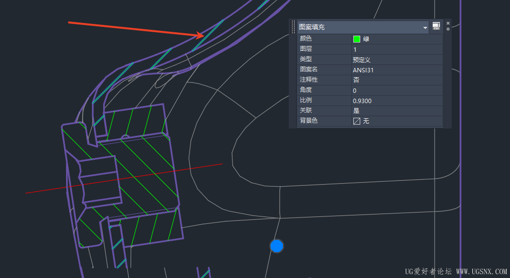

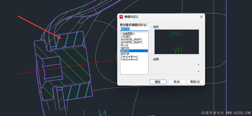

ugnx工程图导出dwg有些剖面线是一个块,有些又是区域填充可以编辑的线条,应该怎么设置,让所有剖面线都是可以编辑的区域线条而不是一个块,不然的话会导致同名称的块太多,然后cad里面线条乱跑,或者有什么比较快捷的方式处理这种同名的块的方法也可以,谢谢。

有的剖面线是块,有的剖面线是区域可编辑线

目前想到的一个办法就是导出dwg打开后,用燕秀cad快速改块名称进行操作。
