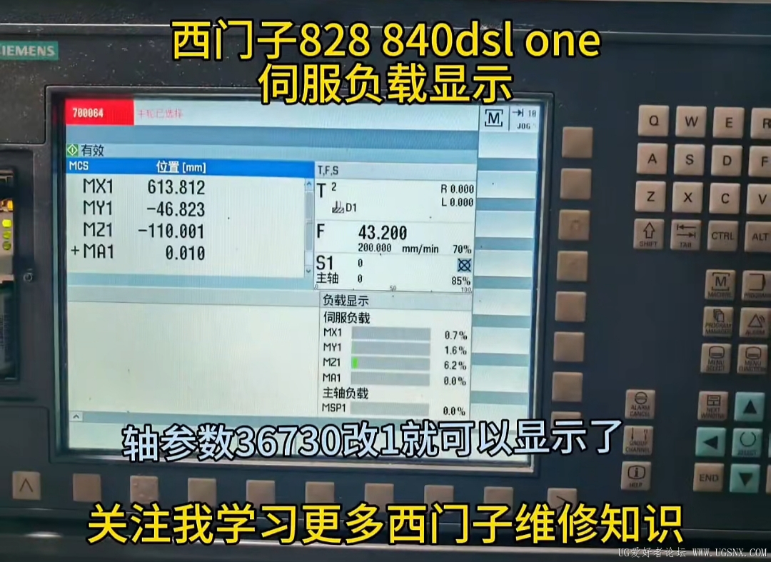

[分享] 西门子828d 840d ONE伺服负载显示

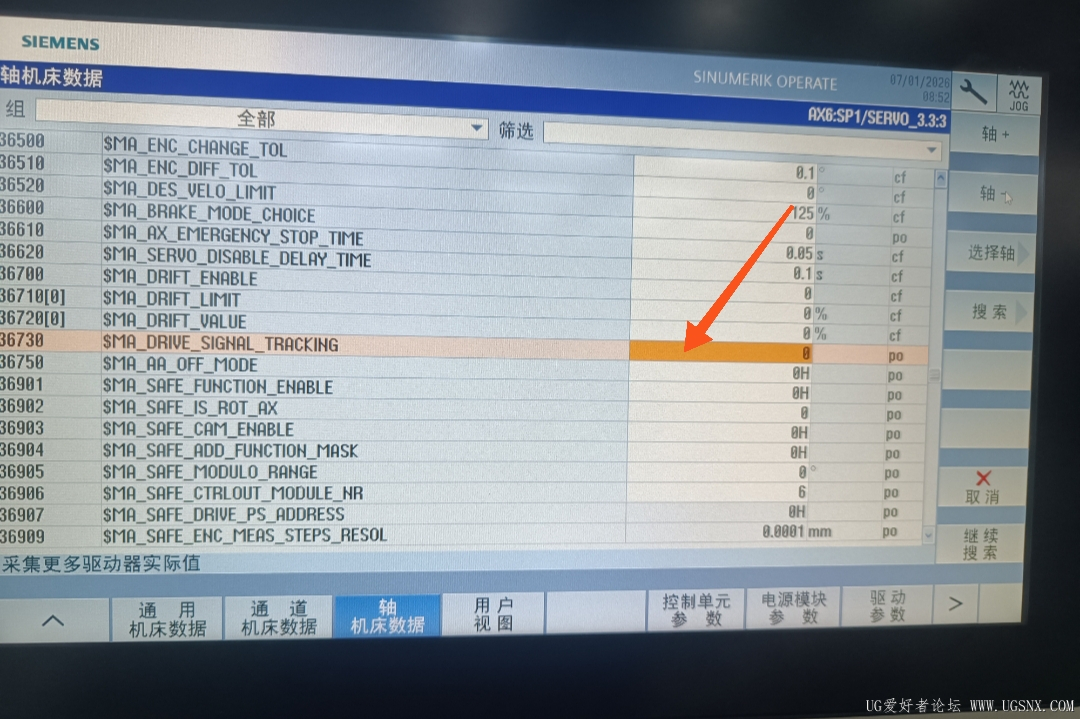

轴参数36730改为1就可以显示了。
