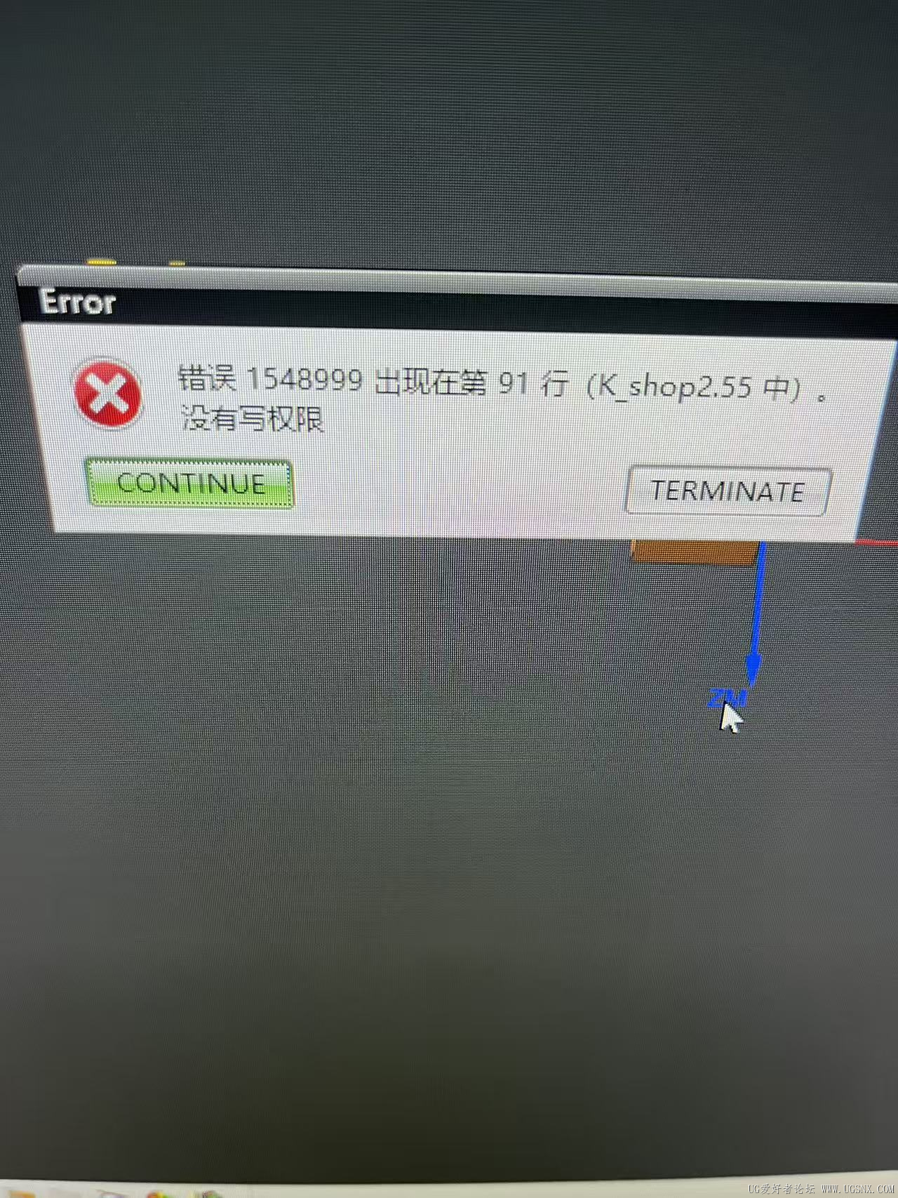

发表于 2026-7-1 19:17:12 | 显示全部楼层 |阅读模式
c2d423471fdbdc5b18c0b29aff11eac3.jpg        浩强版本v2.58   出程序单报错  有大师知道是什么原因吗
472
13536
发表于 2026-7-1 19:42:10 | 显示全部楼层
管理员运行UG试试

 楼主| 发表于 2026-7-1 20:18:44 来自手机 | 显示全部楼层
快乐皆度 发表于 2026-7-1 19:42
管理员运行UG试试
试过,不行

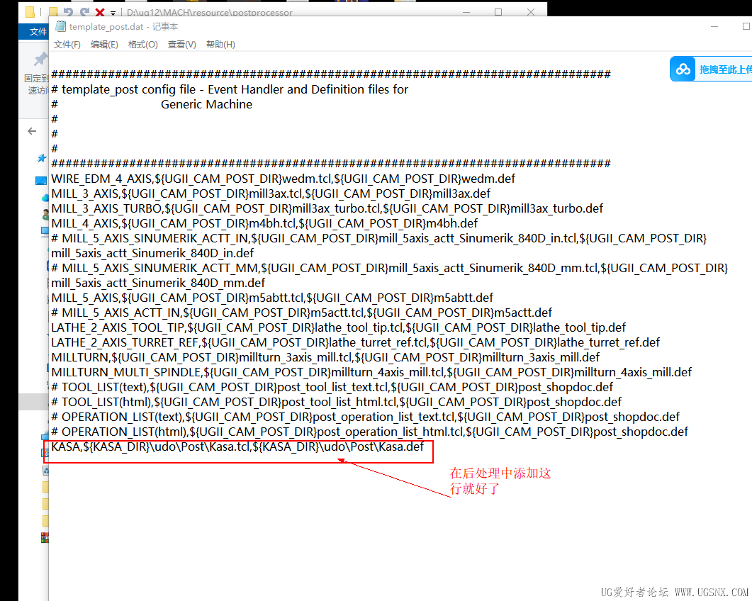

 楼主| 发表于 2026-7-2 21:45:45 来自手机 | 显示全部楼层
我已经找到问题所在了,已经解决了,大家如果遇到跟我一样的问题,可以留言

发表于 2026-7-4 10:50:42 | 显示全部楼层
J8WEN 发表于 2026-7-2 21:45
我已经找到问题所在了,已经解决了,大家如果遇到跟我一样的问题,可以留言 ...
怎么解决的?

 楼主| 发表于 2026-7-4 17:55:14 | 显示全部楼层
