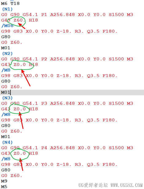

后处理同一把刀不同坐标安全高度只有第一个有输出,请问有没有大师指点一下,我想后面三个坐标都有输出安全高度

730
12885
 楼主| 发表于 2026-7-3 12:43:49 | 显示全部楼层
muju1231 发表于 2026-7-2 14:23
pwcchg
  if force_wcs = yes,
不好意思,是我没说清楚,我这个问题是UG后处理,要Tcl定制命令
443
443
发表于 2026-7-20 20:41:28 来自手机 | 显示全部楼层
xiongbing* 发表于 2026-7-2 19:45
人家问的应该是UG你这个好像是mastercam的后处理格式吧
他这角度和孔位置都不变,输出G43长度补偿就是多余的。论安全要在同把刀的情况,存在不同角度和不同坐标系时强制输出一次G43长度补偿。有锁轴代码还得继续添加判断条件。
730
12885
 楼主| 发表于 2026-7-28 20:51:19 | 显示全部楼层
muju1231 发表于 2026-7-20 20:41
他这角度和孔位置都不变,输出G43长度补偿就是多余的。论安全要在同把刀的情况,存在不同角度和不同坐标 ...
虽说是角度与孔位置相同,但坐标不同,加G43就是为了中间调用文便,请问代码该怎么写才能实现
