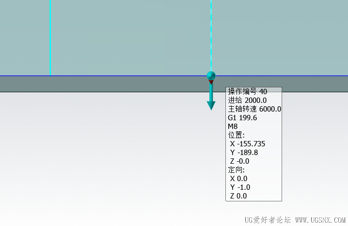

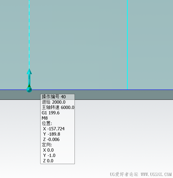

正常刀路不是按照z轴投影 步距是xy方向的递增吗  我想改到z轴方向的递增 不走xy方向的递增我记得是引导曲线的投影方向 但是不知道是我方向指定错误还是咋了一直报错

刀轴那边 。用直线控制方向,简单粗暴
