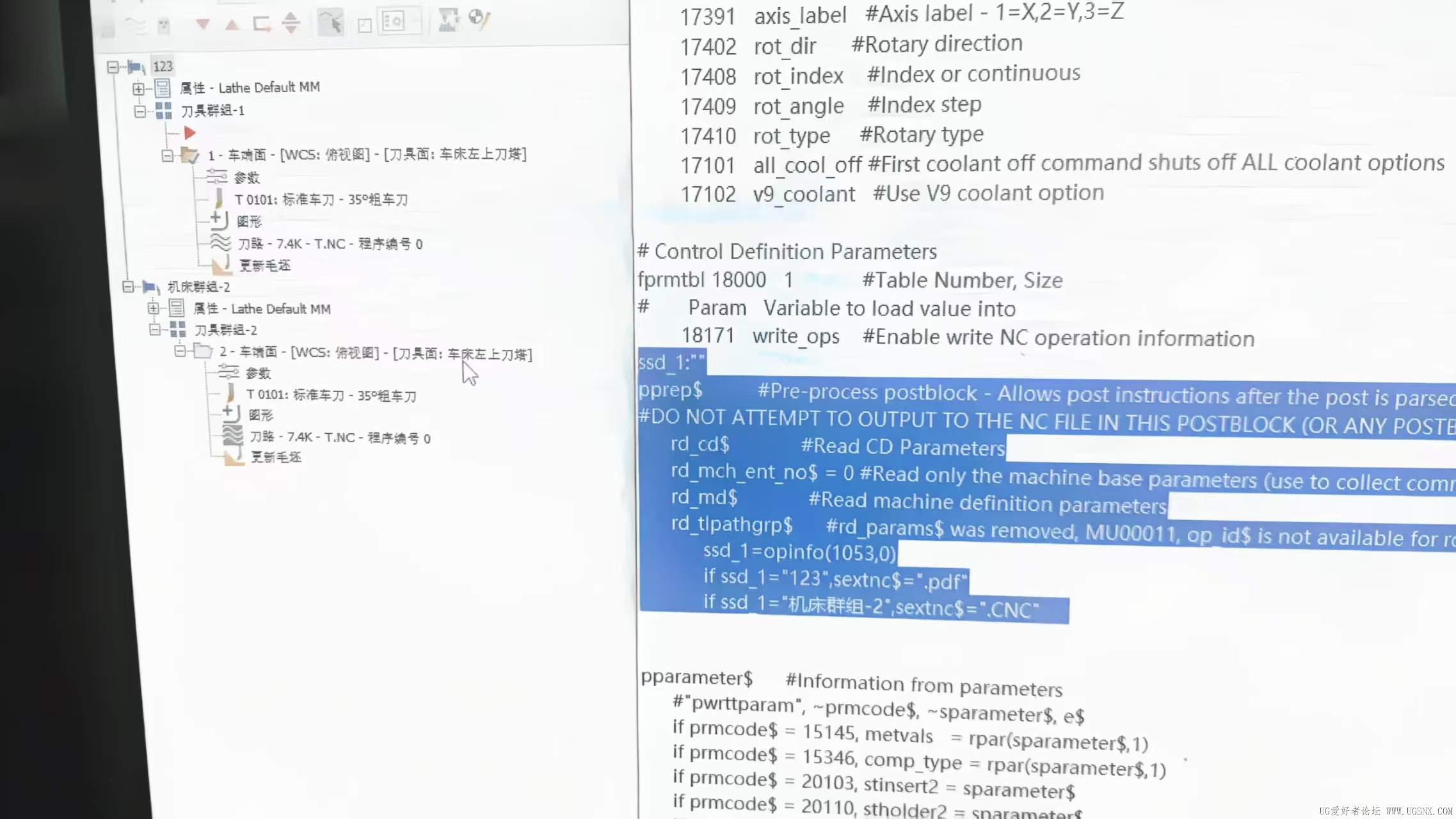

[分享] MasterCAM后处理判断机床群组输出后缀,适合双主轴需要不同后缀的

 楼主| 发表于 2026-7-4 17:58:43 | 显示全部楼层
适合两个机床文件的那种。可以自行拓展功能

 楼主| 发表于 2026-7-4 17:57:38 | 显示全部楼层
ssd_1:""为定义
机床群组名称参数号为1053
if 判断是相同名称就改后缀

发表于 2026-7-5 10:15:43 | 显示全部楼层
我感觉意义不是很大 不如自定义输出弄个弹窗
