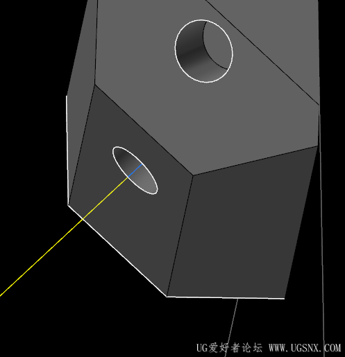

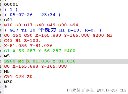

这样是不是就实现手动侧铣头非正交攻丝了,求大神解答
1286
8699
8699
发表于 2026-7-6 09:21:29 | 显示全部楼层
我看你这个不对,还有你可以空运行试一下

 楼主| 发表于 2026-7-6 09:28:24 | 显示全部楼层
xinruyu369 发表于 2026-7-6 09:21
我看你这个不对,还有你可以空运行试一下
谢谢大师

发表于 2026-7-8 10:29:42 | 显示全部楼层
M4肯定不对你这代码都有问题

发表于 2026-7-9 08:29:23 | 显示全部楼层
秉Z 发表于 2026-7-8 10:29
M4肯定不对你这代码都有问题
如果他的M3是正确的哪么他的退刀用M4这个是没有问题的

407
发表于 2026-7-9 09:57:06 | 显示全部楼层
牙距呢。如何控制牙距呢?

发表于 2026-8-7 16:01:54 | 显示全部楼层
看程序,个人认为柔性攻丝应该可以使用。
可能S200 M4 需要单独一行。
方便的话,可以在机床上测试一下。
